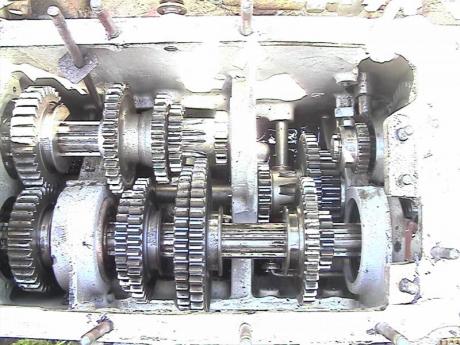

Megkérdeztem a gyorsító fogaskerekeket! Létezik még nekik, valószínűleg arról a kerékről lehet szó amit bekereteztem a képen és alul annak a párja (ami a difi meghajtó tengelyén van).
Viszont az alsóra ugye rá van csavarozva a menetarányos kardán fogaskereke, 6 csavarral, nekik viszont egyik fogaskereken sincsenek menetes furatok e célra.
Lehet, hogy az ebben az esetben kimarad és elvész a menetarányos kardánunk? Tudtok erről valamit ? Akitől megkérdezted, a gyorsítási módokat, ő nem tudna erről valamit esetleg?
Köszönöm a segítséget!

Egy fórumtársunk fotóját találtam, ha esetleg ez segít.váltó
#1121 medikus
2012-10-05 21:28:53
Csak láttam ilyen gyorsítottat, dupla tempót ment, de visított ám rendesen!!Valamikor volt nekem is 2 hengeres akkor nézegettem, de már nem emlékszem hogy is volt, de a váltóban volt két kerék, az egyik kisebb volt a másik nagyobb.Ha megnézném a váltót, biztos beugrana! De van itt egy ember aki javítja őket, majd megkérdezem valamelyik nap,biztos van nála bontott váltó is!
