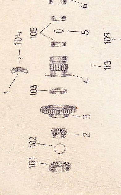

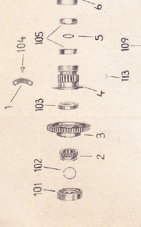

#1130 atti212.
2012-10-11 09:49:47
1
#1129 atti212.
2012-10-11 09:47:33
A 4-es számú fogaskerékre gondolok, ez van rácsavarozva peremmel, a 3 as számúra.

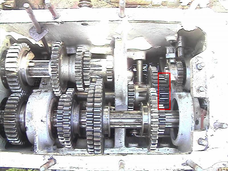

#1128 atti212.
2012-10-11 09:33:13
Megkérdeztem a gyorsító fogaskerekeket! Létezik még nekik, valószínűleg arról a kerékről lehet szó amit bekereteztem a képen és alul annak a párja (ami a difi meghajtó tengelyén van).
Viszont az alsóra ugye rá van csavarozva a menetarányos kardán fogaskereke, 6 csavarral, nekik viszont egyik fogaskereken sincsenek menetes furatok e célra.
Lehet, hogy az ebben az esetben kimarad és elvész a menetarányos kardánunk? Tudtok erről valamit ? Akitől megkérdezted, a gyorsítási módokat, ő nem tudna erről valamit esetleg?
Köszönöm a segítséget!
#1127 atti212.
2012-10-08 07:55:37
Válasz #1126. hozzászólásra
Akkor valószínűleg ez a kerék lesz az és ennek alul a párja.
Ma megkérdezem a nagytraktort, hogy van e valamijük.
1
#1126 medikus
2012-10-06 21:39:51
Valamit a difinél.

2012-10-06 19:04:12
Válasz #1123. hozzászólásra
Azt nem mondta, hogyha mindent gyorsítani akarsz akkor melyik kerekeket cserélik?

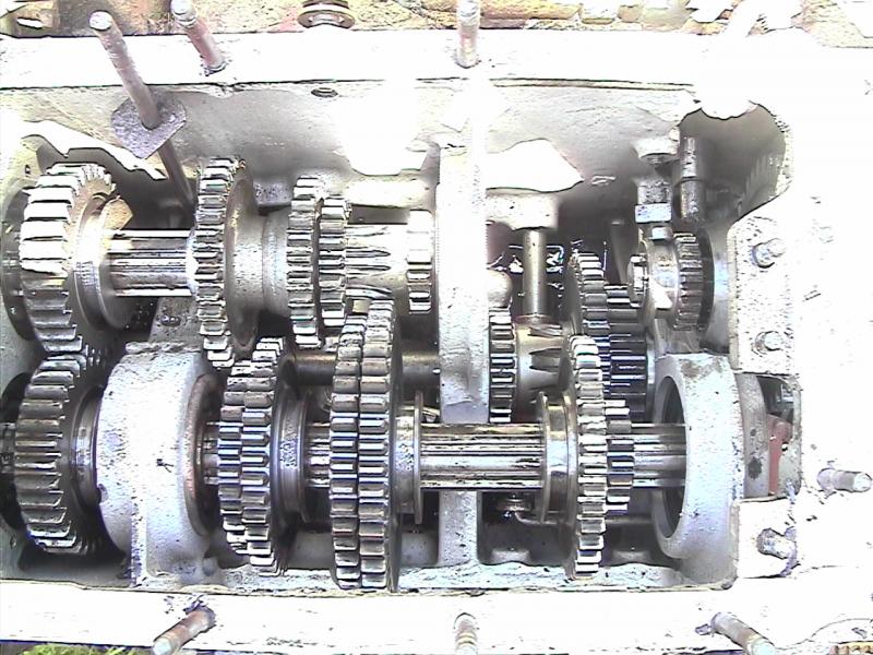

#1122 atti212.
2012-10-05 22:06:11
Válasz #1121. hozzászólásra
Egy fórumtársunk fotóját találtam, ha esetleg ez segít.váltó
#1121 medikus
2012-10-05 21:28:53
Csak láttam ilyen gyorsítottat, dupla tempót ment, de visított ám rendesen!!Valamikor volt nekem is 2 hengeres akkor nézegettem, de már nem emlékszem hogy is volt, de a váltóban volt két kerék, az egyik kisebb volt a másik nagyobb.Ha megnézném a váltót, biztos beugrana! De van itt egy ember aki javítja őket, majd megkérdezem valamelyik nap,biztos van nála bontott váltó is!
#1120 atti212.
2012-10-05 20:25:11
Válasz #1119. hozzászólásra
Én még nem kérdeztem rá, most olvastam ma este először amit irtál!

Valamint hol gyorsította a váltót pontosan? Melyik kerekek cserések ?
#1115 atti212.
2012-10-05 18:40:07
Válasz #1112. hozzászólásra
És azt nem tudod véletlenül, hogy azokkal a gyorsító fogaskerekekkel mennyi volt a vége? sebességben.

#1112 medikus
2012-09-13 11:59:16
Valamikor lehetett kapni a Nagytraktor-nál gyorsító fogaskereket.Kérdezz rá!
