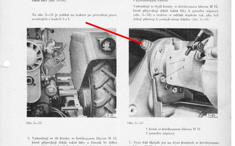

#1084 komarl
2012-06-28 20:45:36
Válasz #1082. hozzászólásra
Ha jól emlékszem a pirossal jelzett csavarokat kell kivenni(2 van,alul és felül). Javitson ki valaki ha tévedek.
#1083 atti212.
2012-06-28 08:56:55
Hello
Kiveszed a csavarokat és már lehet is forgatni el a sonkákat! Ki nem fog jönni, mert a tengelyén rajta van a fékdob bentebb, és az nem engedi kicsúszni, de forgatni tudod. Olaj ott nincs, tömítéssel nem kell bíbelődni, olaj sem fog kifolyni. Ha olajos véletlenül ott vmi, az csak szivárgás lehet a szimeringnél.
Ha kellenek képek szétszedett állapotról akkor szólj, az is van.

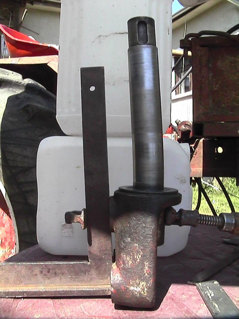

#1081 komarl
2012-06-27 20:17:19
Válasz #1080. hozzászólásra
Nem kell hozzá más csak ami ott van a képen is,egy derékszög!Azt ráteszed a talpra,megnézed,utána 90 fokkal arrébb is megméred,és már meg is van hogy milyen irányban,és mennyire görbe.A lényeg, ha a talpon körbe rakosgatod a derékszöget,mindenhol meglegyen a 90 fok.Ennyi az egész.....smile thumbup
#1080 csalabek
2012-06-26 09:23:32
Válasz #1079. hozzászólásra
van róla rajzod esetleg méreted? Mekkora lehet az eltérés ami a ( mellékelt képemen ) a derékszögtől, a tengely végénél kellene legyen? persze mm-ben
#1079 komarl
2012-06-25 21:04:00
Válasz #1077. hozzászólásra
Ha nem tudsz venni, ki lehet egyenesiteni....lánggal.smile surrender

#1077 csalabek
2012-06-19 12:56:10
Felső tengelycsonkot keresek eladót.
Itt egy fotó a hibás alkatrészről, ami görbe mint láthatod görbeség

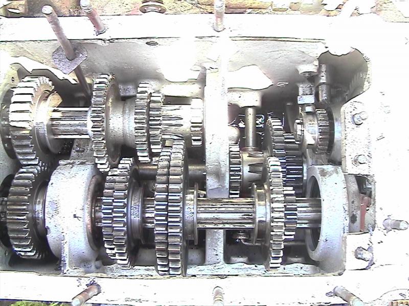

#1066 csalabek
2012-06-01 12:02:58
fotó egy rakás fogaskerékről
