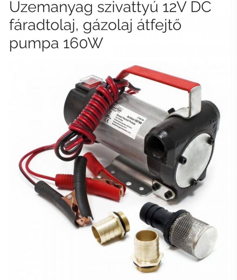

van arra valami tapasztalat, hogy főtankba vagy póttankba gyarapszik meg jobban a mocsok? az aljuk egyforma mahas, meg a tetejük is, ma leszenvedtem mind a kettőt, a fő tankból ahogy liéöbböltü maradék naftát, mintha semmi nem jött volna ki, de a póttankból jött ki anyag. lehet hogy csak abba van? sterimobal mossam meg? nem fogom felverni a tank belső tetejére (plafonjára), és nem marad ott a darabos szar, aztán az első teletank meg szépen lemossa, ésa már fellazított cucc megy is egyenesen előre?

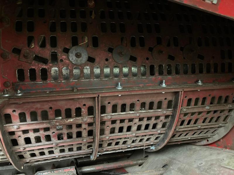

Ma vettem észre, hogy az alső rosta nem mozdul. Az állítokar jár, de a lamellák max megnyitva álnak

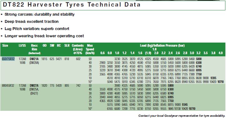

Válasz Sk Laci #10358. hozzászólásáraValami ilyesmit keress a te konkrét gumitípusodhoz.
Ez itt egy bizonyos Good Year DT822 gumihoz van:

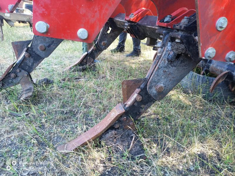

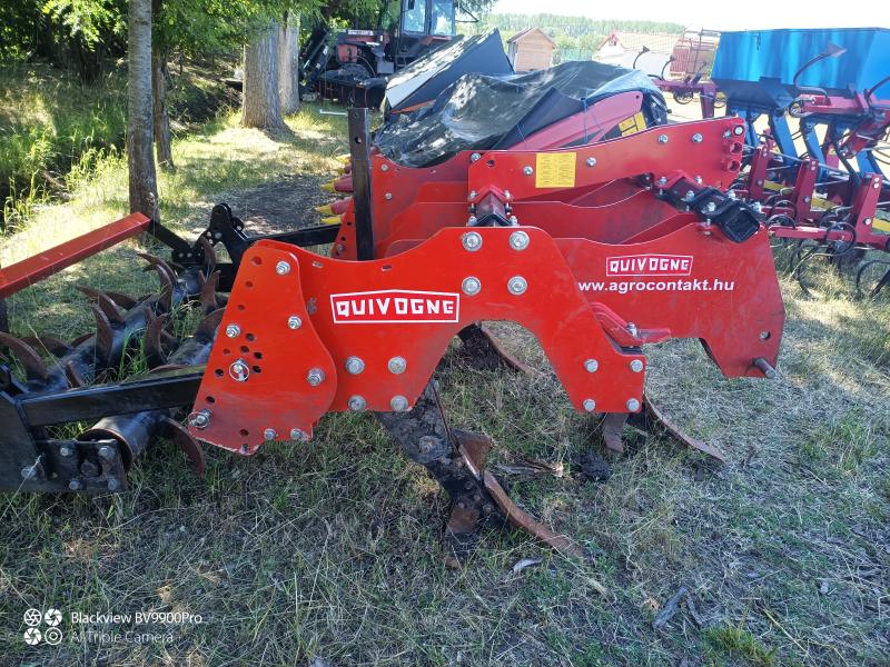

Válasz atisgyulai #10360. hozzászólásáraEz vésőeke. Ajánlom néz rá a tupanjacéra is, minőségi anyagokból dolgoznak normális áron.

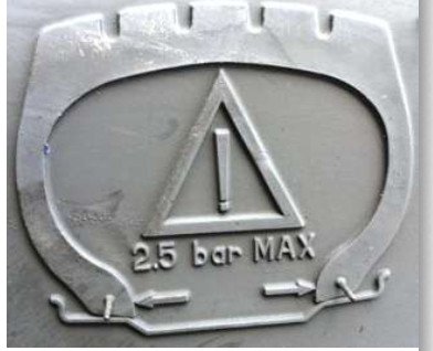

Válasz Sk Laci #10342. hozzászólásáraAz a max 2.5 minden gumin a max szerelési nyomást jelzi.

Válasz kajszi_71823 #10329. hozzászólására2,5-re tettem, annyi van ráírba max 2,5 bar a gumi oldalán.
Amúgy 3,8 volt benne az előző tulajdonosnál.

Quivogne SSDR L 3/170 lazítóról érdekelne bármilyen tapasztalat/info.
Teljesítmény igénye beleférhet 90Le Mtz kategóriába?
Közèp kötött talajra kellene.
Válasz envagyok2 #10310. hozzászólásáraAkkor szerintem valami komolyabbat keress.
Kb. 50 liter/perc-est. Az mondjuk tud valóságban 35-40-et. És jó esetben nem döglik be túlmelegedés miatt félúton.
Én geko termékeket vettem már. Azt nem mondom hogy profi dolgok, de használhatók.
