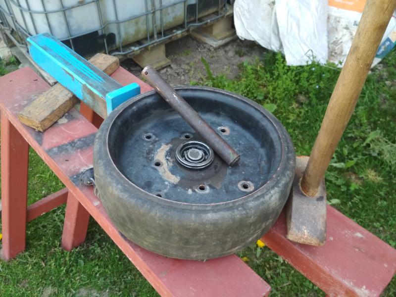

Válasz F-A-R-M-E-R \ #9734. hozzászólásáraVan olaj emelőd? Nehéz traktorod? Két gerenda vég, amire fel felfekszik a kerék? Hézagolók? Mondjam még???? A tengelyvéget igazítsd meg mert ha szétverted akkor nem fog átmenni a csapágy belső gyűrűn..
Válasz F-A-R-M-E-R \ #9734. hozzászólásáraKicsire koptatott flex korong,ha esetleg odafér a tengely végét ki igazítani,esetleg kicsit kúpolni!Turbó maró,vagy köszörű,ha az van!A lényeg a tengely vég,biztos fel van zömítve!

Válasz F-A-R-M-E-R \ #9726. hozzászólásáraKell készíteni egy üllőt a kerékhez. Egy lemezre felhegestettünk 3 darab vas csövet, ha így ütöd a gumi rugózik. Felni csavarokat felesleges volt kiszedni. Tengely végéről a zégergyűrűt gondolom levetted fénykép alapján nem egyértelmű. Legjobb lenne présgéppel tolni. Bronz végü dornyival kellene ütni, úgy kisebb valószínűséggel vered szét a tengely végét
Válasz F-A-R-M-E-R \ #9726. hozzászólásáraEsetleg a tengely át van dugva a keréken aztán a kalapos alátétet odaheftelték a másik felé igy nem csuszik ki egy irányba ahol meg ütöd ott kalapos a tengely. Szoval a kalapos alátétet a tarto felöl vágd le 'hogy csuszkáljon aztán meglátod mi van. Utána lehet a tartobol is kibányászhatod a tengelyt. Aztán leköszörül azt visszafele kiütöd.

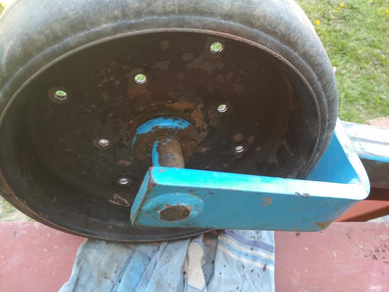

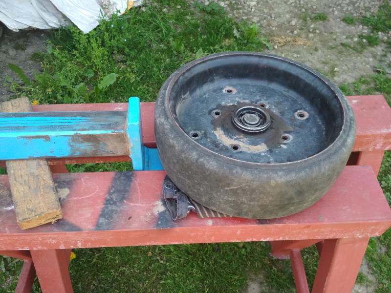

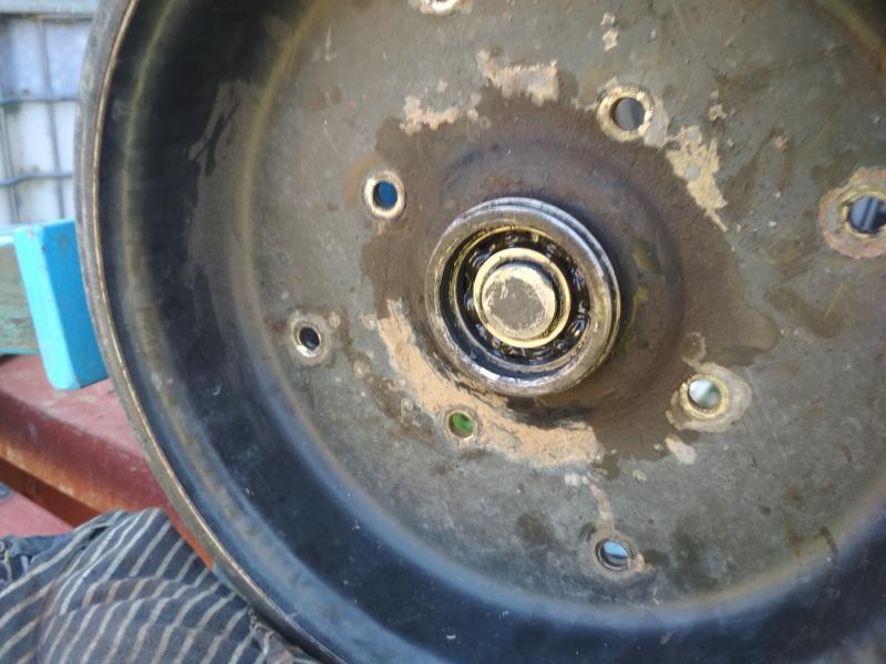

Válasz .Richard. #9731. hozzászólásáraHopp kimaradt. Amit ütsz tengelyvég az egyáltalán vastagabb a kerék tuloldalán kilogo tengelynél?
Válasz F-A-R-M-E-R \ #9726. hozzászólásáraMénem szíjtárcsa lehuzatóval próbaltad??? Lik lenne hozzá...
Válasz F-A-R-M-E-R \ #9726. hozzászólásáraA tengely végét ha felütötted,az nem jön le!
Válasz 44claasgarantos #9727. hozzászólásáraMár elèg nagy a kotyogásuk, èn is gondoltam szètverem, milyen szerszámmal essek neki??
Zsírt bele amíg a csapágy golyók nem mennek ősze utána szét verheted
Üdv. Valaki szedett már szét ilyen kopírozó kereket kultiról??
csapágyat kéne cserélnem az összesben
Valamiért meg sem mozdul a tengely róla,
