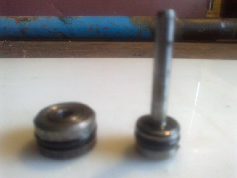

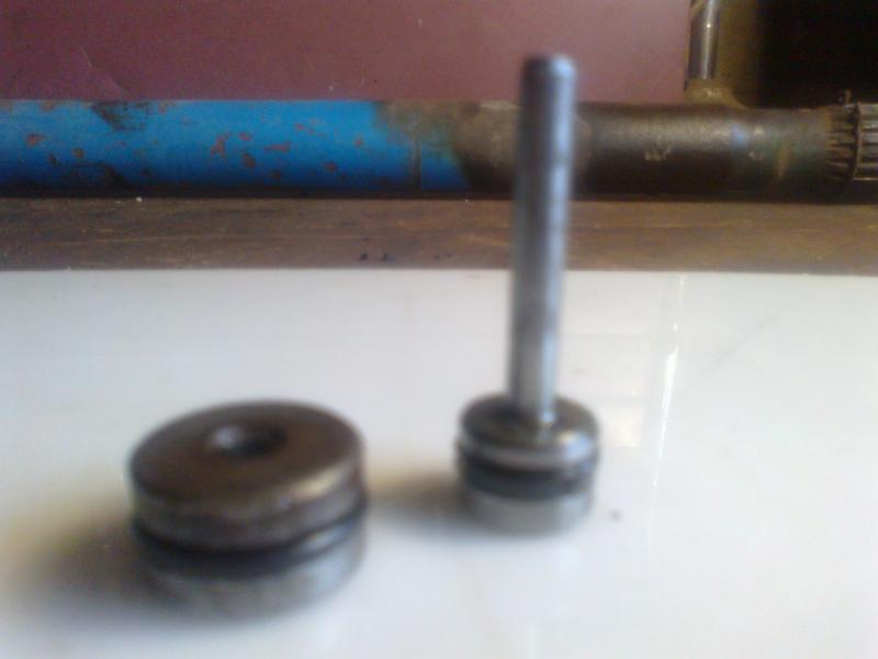

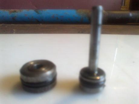

Én ma kíváncsiságból szétszedtem az én tartalék munkahengeremet és kiszereltem a szelepet, és abba nem találtam semmilyen műanyag szelepvezetőt.A havernál a boltban megnéztünk egy újat és abban sem volt.A száron van egy gumigyűrű és a tartón
amiben mozog azon van egy külső és egy belső gumigyűrű. Tehát 3db gumigyűrű. Mind a két helyen ilyenek voltak bent:
A tiéd lehet más fajta?

Kosz lehúzó lemezek azok azért vannak ott,az alatt van öntvény rész és az alatt fogod találni a gumigyűrűt meg egy műanyag gyűrűt.
szét kell szedni úgyis az egészet, úgyhogy kicserélem amint tudom az egészet, csak a mélységhatárolót nem piszkálom, de ha csak a lemezek maradnak akkor sem folyhat attól az olaj?
Köszönöm, tudom a mélységhatárolónál már cseréltem 2 éve, nagyon pici van. A dugattyúnál volt 2 gumigyűrű belöl, gondolom az ment szét, ne ma mélységhatárolónál folyik, csak az lepett meg hogy a lemezfedél alatt csak lemezkarikák voltam semmi más gumitömítés anno.

Nem rég csináltam az ennyimet,a mélység határolónál van két gumigyűrű egy nagyon kicsike amit csak én gombostűvel tudtam kiszedni.

Szia.Az a sok lemez alatt van egy gumigyűrű,az alatt találsz egy műanyag megvezető gyűrűt.Cseréhez szét kell szedni az egész munkahengert.

Amit leírtál az munkahenger mélységhatárolója.Ott vannak 5db 6-os csavarral lefogatott hézagoló lemezek.Ezeket, ha kiveszed kitudod venni a szelepet amin egy gumigyűrű van. Azt cseréld ki és jó lesz.{ha ott folyik az olaj}.
Na két nap meló után csak elkezdett folyni az olaj a munkahengeremből 2 éve cseréltem benne az egészet mert annál a kis pöcöknél a tetején szivárgott. Viszont most a, nem is tudom hogy nevezzem, a dugattyú rúd ahol kijön a munkahengerből. Ott van egy lemez talán 6 csavarral lefogatva, az alatt nekem egy jópár vékony lemezkarika van betéve. Nektek is ilyen vagy van ott valami gumitömítés? vagy talán bentebb van a baj? a dugattyúnál? remélem érthető voltam
