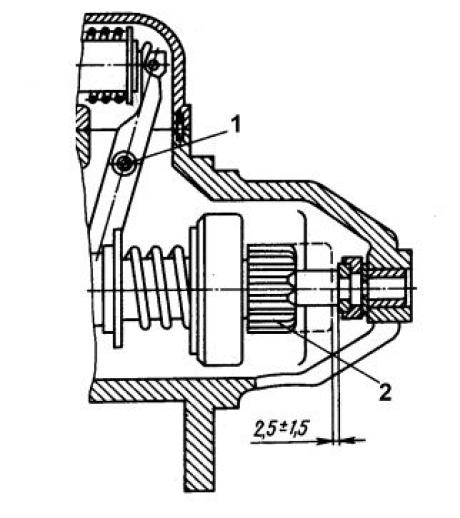

#13482 green
2013-04-14 21:47:52
Hát nekem pont a tengely mozog, ott ahol pirossal jeleztem a képen. Akkor a bendixnél van csak a kotyogás, magánál a tengelynél nem szabad? Holnap töltök fel képet hogy széjjel törte a szénkefe tartó alumínium házat. smile unsure
#13481 Sanyi74
2013-04-14 20:57:19
Válasz #13484. hozzászólásra
Szia.Igen kell a mozgás 1-es számmal jelölt alkatrész az egy excenter csap.
#13480 monolit
2013-04-14 20:51:15
Válasz #13481. hozzászólásra
A forgó rész az nem mozog, ellenben némi mozgás az kell a bendixnek.

#13478 Sanyi74
2013-04-14 19:30:17
Szia.Persely csere bele ért a forgórész az állórészbe,és meg szorult.Pontos illesztés.Ezt legalább is én így gondolóm.

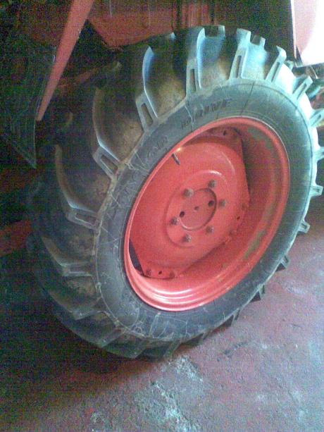

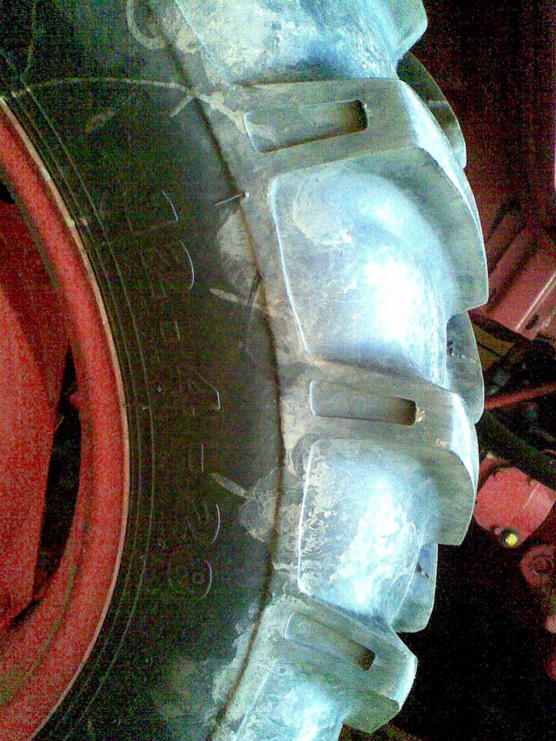

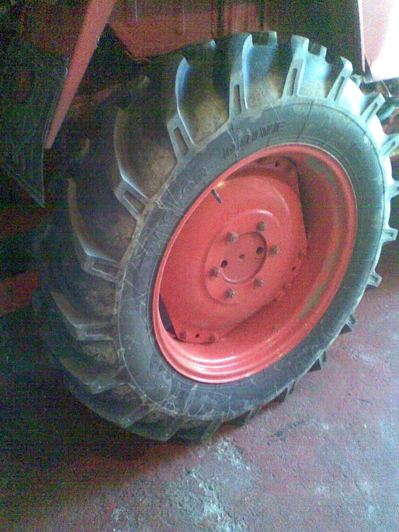

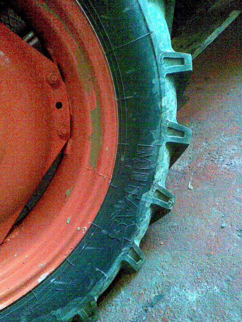

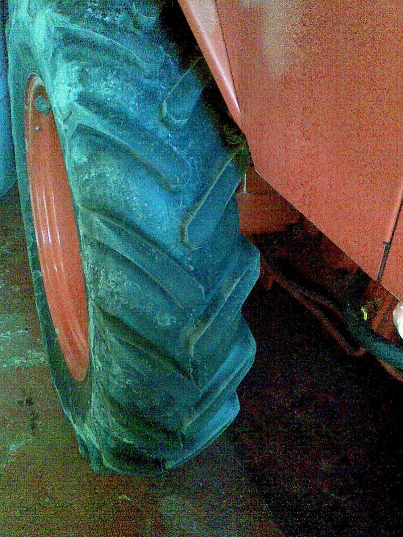

#13469 stefi69
2013-04-14 08:11:26
Árpy !
Az ígért képek. Ezeken a gumikon 20db köröm van,így nem olyan könnyen reped ki !smile thumbupcool Hallgass rám 12,4-est vegyél,főleg 30-asra.smile thumbup Azoknak a 99% amúgy is olyannal jöttek ki gyárilag.De még az utolsó 2-3 évben a 25-ös ök is azzal jöttek ki.
