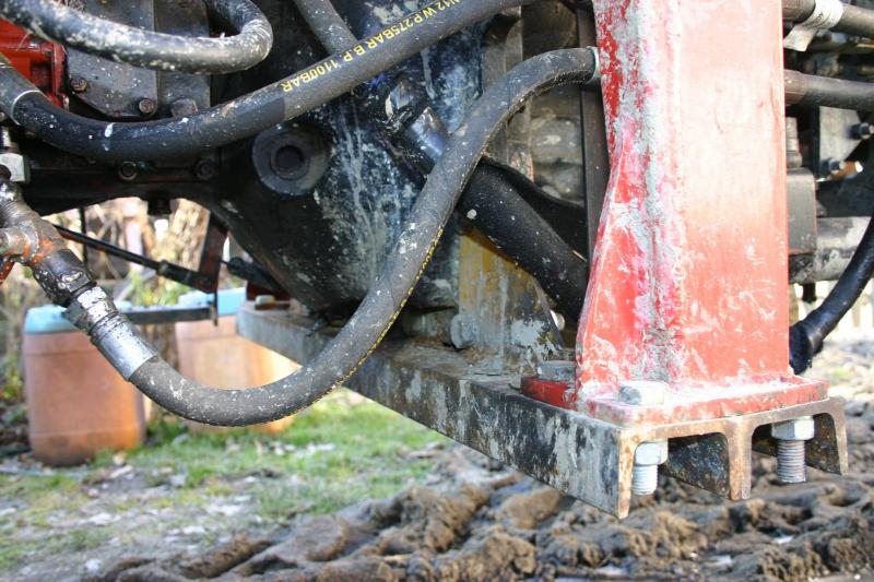

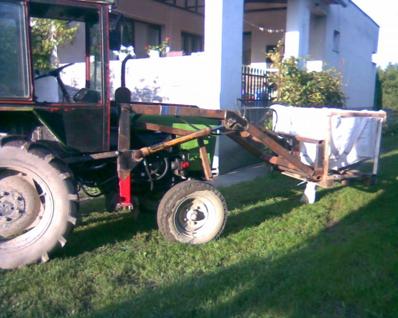

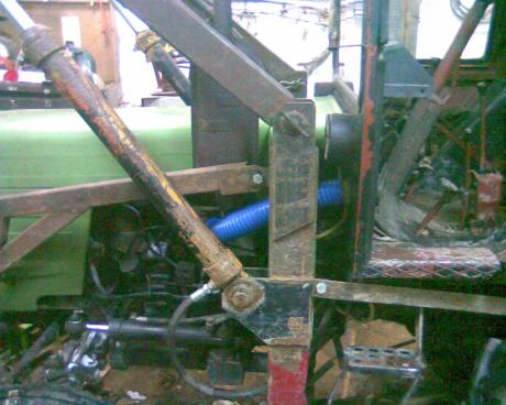

2 irányúak, de egyelöre 1 irányúként használom csak. Van helye zsírszószemnek a munkahenger végeinél, de vmi nagy fajtának, összerakáskor raktam bele grafitosat.
Igen, hátra a két féltengelyház tetejére is ki van kötve a tartókonzol. Mert mikor felveszel valamit az orrára, akkor próbálja előre dönteni a konzolokat, így kikötöttem előre is és hátra is. Éppen ezért, hogy a kuplungházat tehermentesítse valamennyire. Jól bírja, mert a nyáron kiástam vele az udvart, a letaposott, téglás, kavicsos földet és sokszor két keréken tologattam, olyan jó anyag volt.
A munkahengerek lökete 620 mm.
NS 14-es szivattyú van feltéve, a gyári NS-10 es volt.
A hátsókerekekre is terhel valamit a váz?
Kuplungház hogyan bírja a kiképzést?
Munkahengereknek mekkora a mérete?
Gyári hidroszivattyú van a gépen?

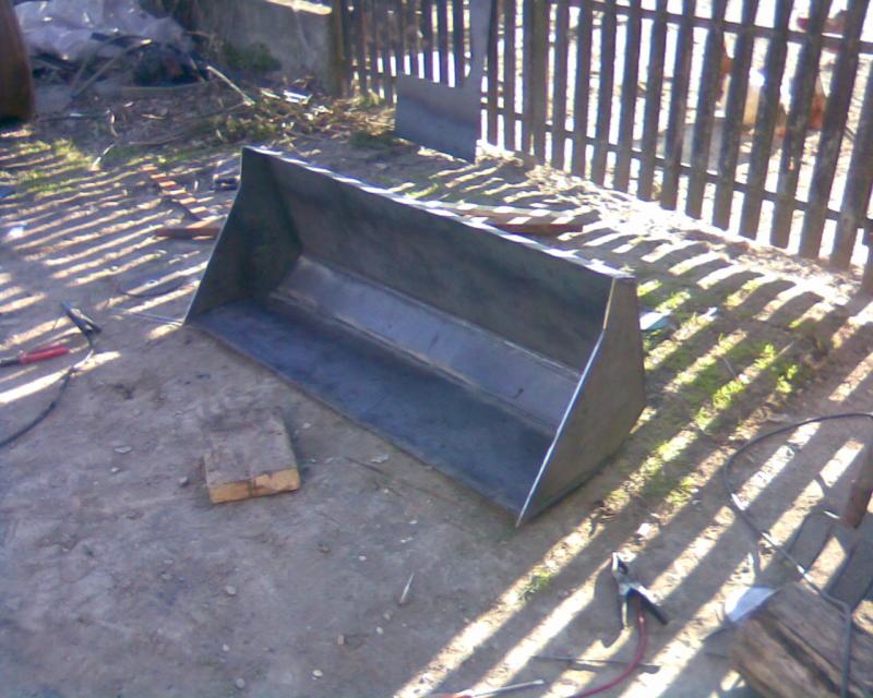

A kanalat is Te készítetted?
Arra a kis időre nem merem levenni róla, míg lefessem, mert mindig kell valamire. Mivel kicsi a traki, sok kis helyre befér ügyesen, fogyasztás ilyenkor egyenlő a nullával, mindent ezzel mozgatok.

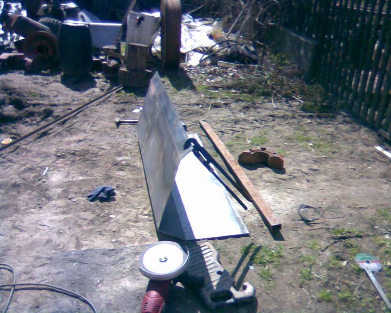

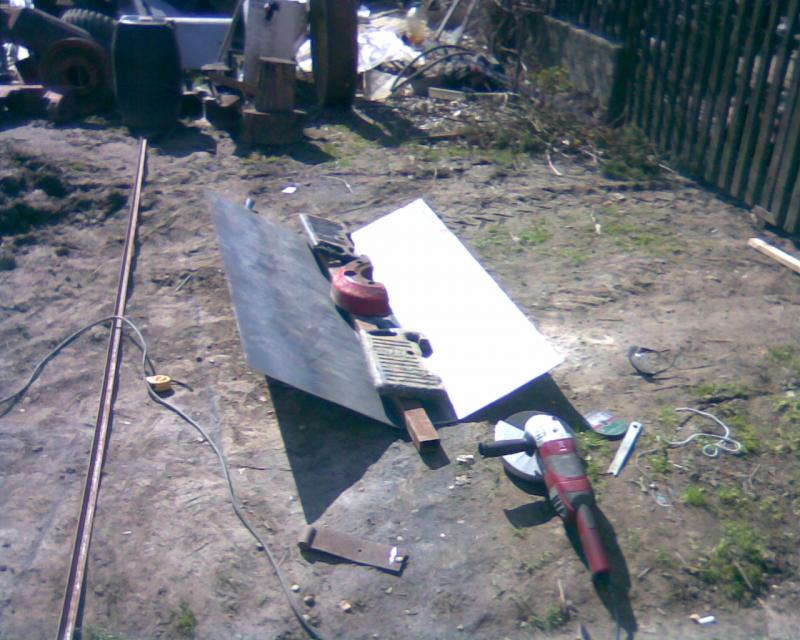

A kanalat is én csináltam, 1 tábla 4-es lemez.

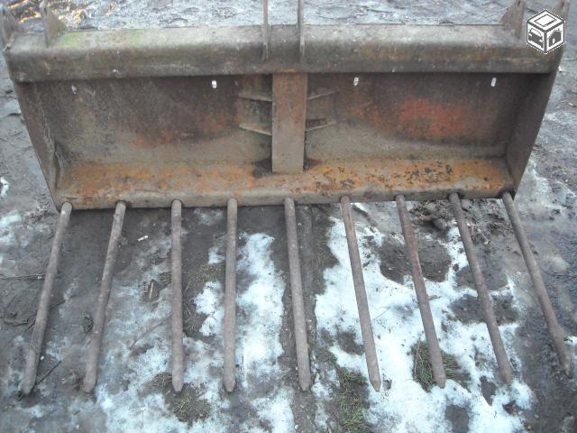

Igen házilag csinálják.Én be tárcsázom a venyigét.Mert nem tömörödik annyira a talaj.

Farvilla vagy trágyavilla felénk evvel tolják ki a venyigét a szőlőből.

90*50 es a zárt szelvény. Ebből van a gém. 4 es falú. Ez bőven elég ennek a gépnek.
Alul a derekán két db 80-as U vas van átengedve, azon ül az egész.

Míg nem volt zúzó addig egy sima trágyavillával toltuk ki. Valami ehhez hasonló szerkezet.

Akit érint: szőlőtermesztés témában kérnék infót(szokásomhoz híven). Olvastam hirdetést hogy szőlővenyige és nyesedékkitoló van eladó, de kép nem volt mellékelve hozzá. Hogy néznek ki ezek? Ilyenről még nem hallottam. Ez valami házi készítésű, fogakkal ellátott (boronához hasonlító) eszköz? Ti hogy oldjátok meg a venyige dolgot (már aki nem zúzza vagy bálázza)
