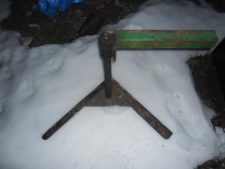

#9491 sanyi01
2012-02-22 18:45:36
Válasz #9494. hozzászólásra
Óvatosan kell vele dolgozni, meg a kapa előtt van egy lazítókés, hogy ne csapjon nagyot oda a tőkének.A kapának a vékonyabbik részén, a végétől 15 cm hosszan nem éles a kés. ami a tőkék között dolgozik.Ajánlott munka sebesség országúti 2-es,ezért a tárcsára nem lehet felszerelni,mert országúti 4-be dolgozok a tárcsával.

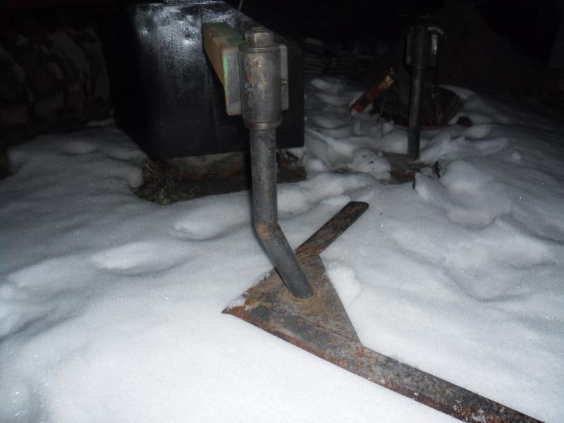

#9488 sanyi01
2012-02-22 18:34:20
Válasz #9488. hozzászólásra
Igen, ezzel a bólogatós kapával művelem a szőlőtőkék közötti talajt.A kapának a vékonyabbik fele megy be a szőlőtőkék közé, a kapának a vastagabb része, szabadon megy a talajba. A szőlőtőke irányítja az egész kapafeje.

#9484 Koppány Vezér
2012-02-22 18:27:14
Válasz #9487. hozzászólásra
Cső Sanya.
Ezzel a kultivátor kapával a soralját műveled?
#9483 sanyi01
2012-02-22 18:19:34
Válasz #9483. hozzászólásra
Én ezekkel irtom a gazat smile thumbup

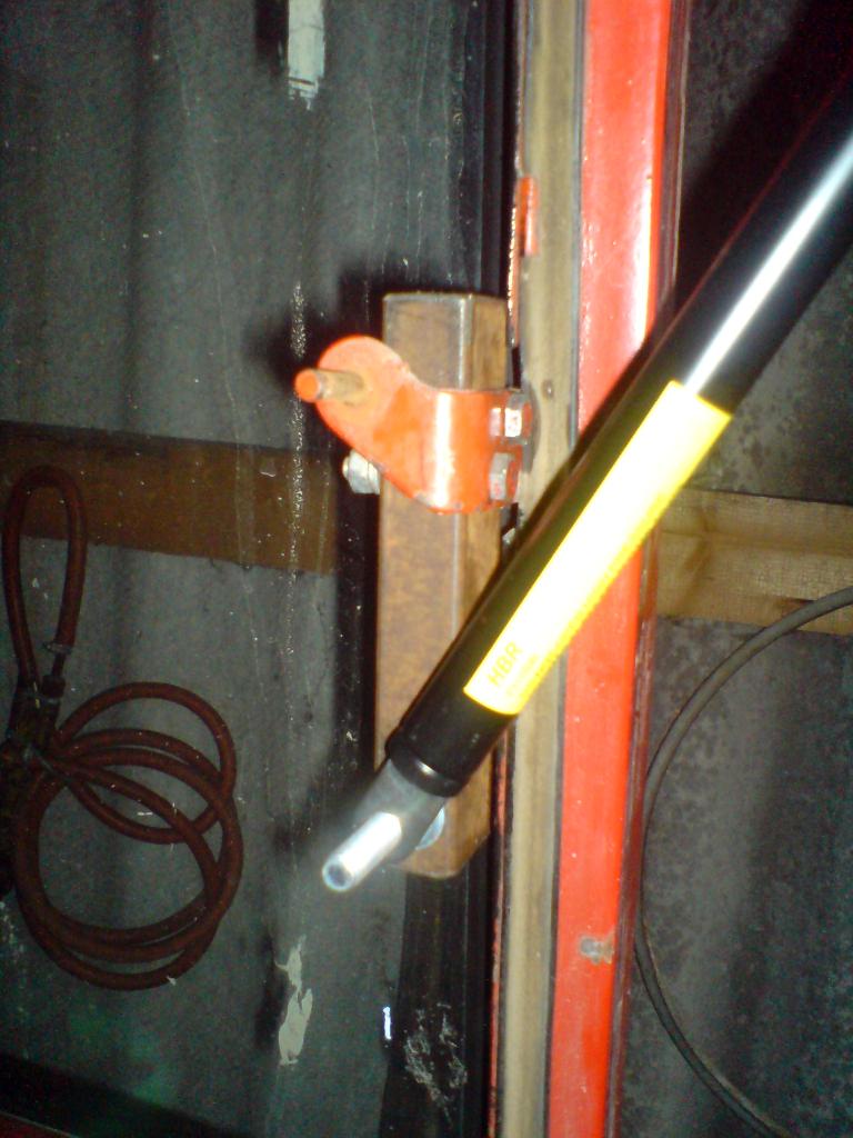

#9462 Árpy
2012-02-21 19:26:41
Válasz #9465. hozzászólásra
A teljes hossza kinyúlva 450 mm.
Meg egy ilyen adatot találtam rajta:
F1= 150 N
#9461 sanyi01
2012-02-21 18:26:19
Válasz #9464. hozzászólásra
Hányas a teleszkóp?

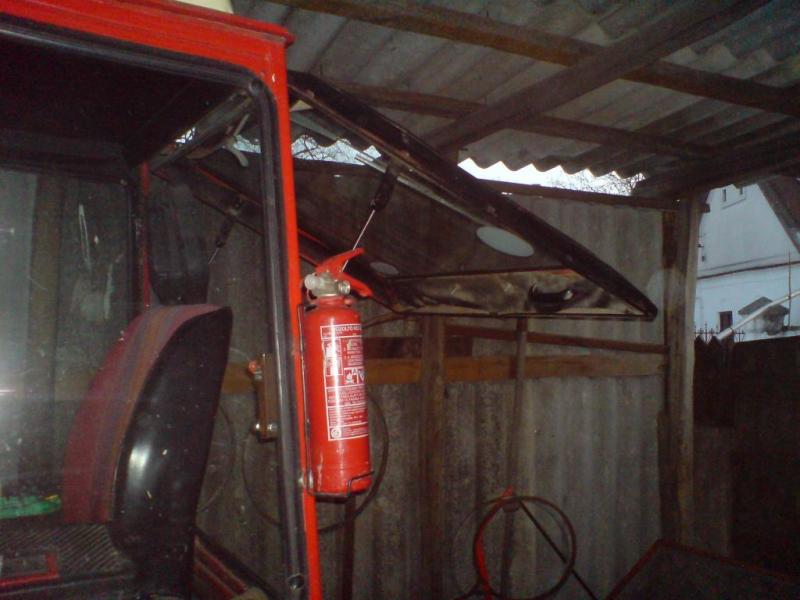

A megoldás az ablaknyitásra..
Végül MTZ teleszkópok lettek! Nem akartam hegeszgetni, inkább fenthagytam a régi tartót és csináltam egy konzolt a másiknak.
Úgy állítottam be, hogy magasabbra emelje, mint a gyári.
