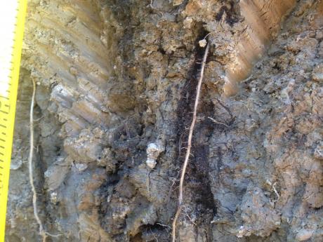

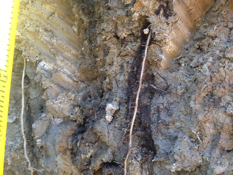

Válasz #471. hozzászólásra Kukorica ugyanoda vetése: mostanában aratják a kukit, nézzétek meg, milyen a talajállapot a kukorica sorban a gyökerek körül és attól távolabb.
Szabad szemmel is láthatjátok, hogy a kukorica tövében ott az aktív biológia, a giliszták, lazább és morzsalékosabb a talaj, mint attól 15 centire a sorközben.
Ezért volna hasznos a rákövetkező kultúrákat ugyanoda vetni, ami nagyjából ugyanarra a sortávra menne, mert már előkészített tápanyagkörforgásba kerülne az új növény.
