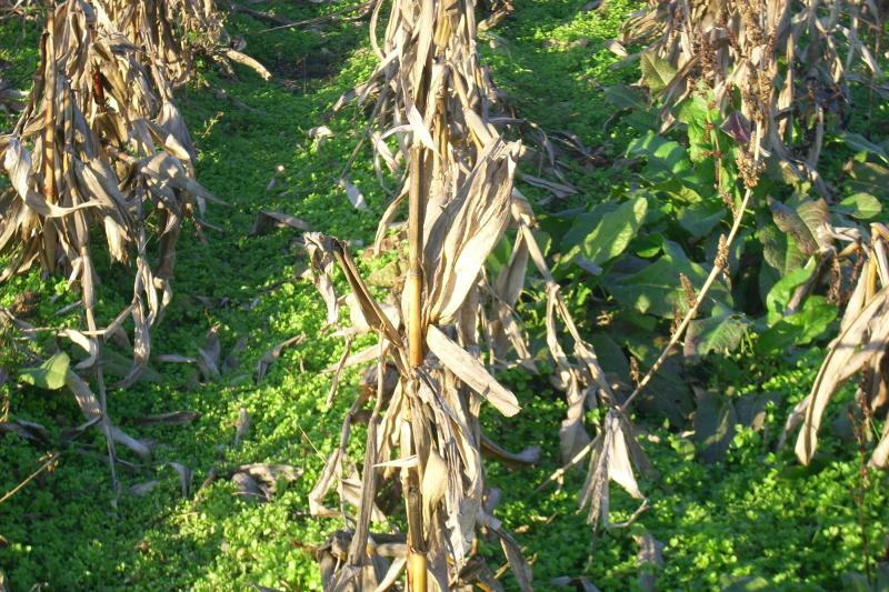

Egy közepesen sikerült gruber után tavaszra annyi szár sem marad, mint ahol csutkásan marad a szántás! A sima Kongskilde függesztett kombinátort is elhúzod rajta 10 cm-es kapaosztással, pedig az elég sűrű! Szomszédnak NZA-ja van, de azon 7 cm-es a kapaosztás! A sima fogast felejtsd el, 30 éve letűnt technika, a lajta vetőgép elé való, nem a mai körülmények közé!

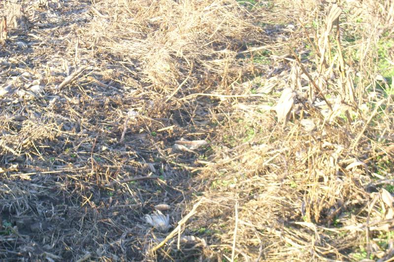

Ez őszi,lazítós kukorica tarló.Tavaszra ilyen lett.

Tavaszra,csak a nyoma lesz a kukoricádnak.
