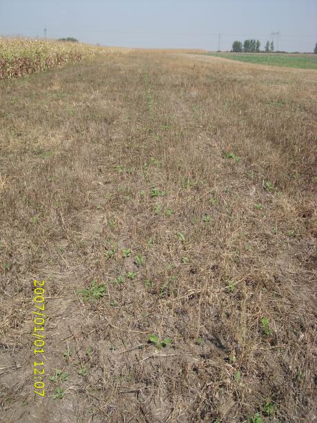

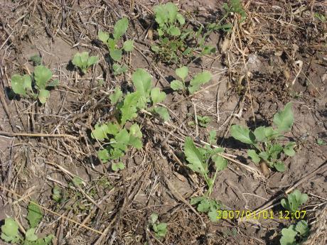

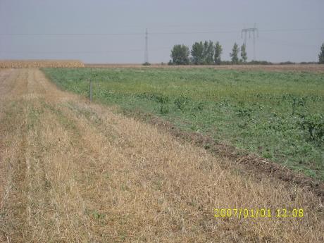

Búza után augusztus végén vetett takarónövény (5 fajta) szept. 21-én így néz ki.
Az első képen a baloldali kukorica hat sorában próbaképp lett vetve köztes növénynek lajtamagos keverék. Nem kapott műtrágyát és nem is sikerült. A hat sor melletti egy hektár, szintén forgatás nélküli művelést kap, de nagyüzemi technológia szerint. (az jónak látszik).

Ez egy érdekes elven működő gyomirtó
