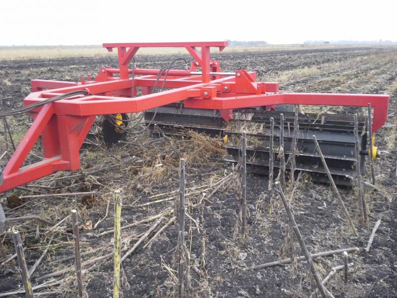

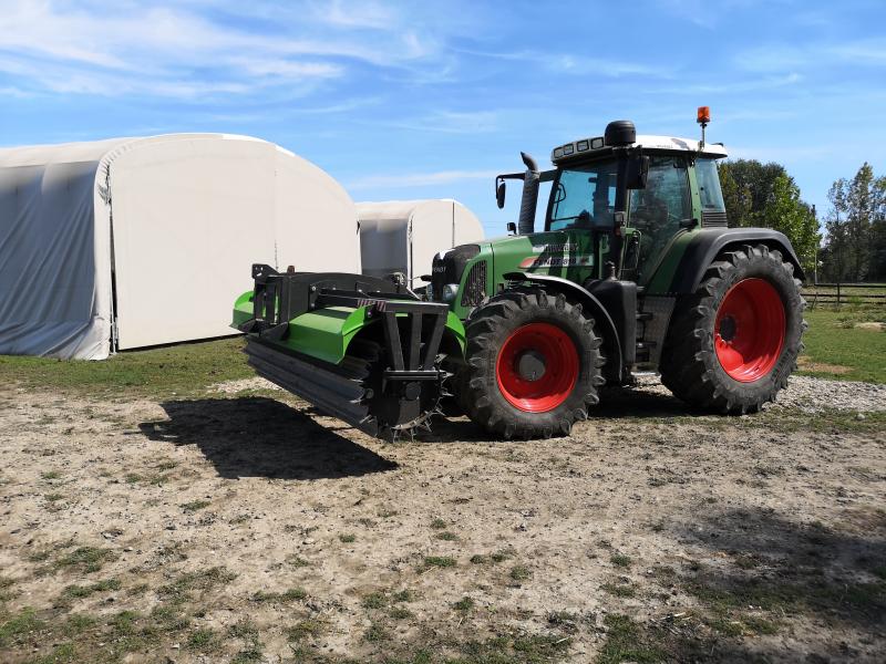

Ezeknek az aprítóhengereknek mennyi a minimális munkasebessége ? Adding okés, hogy 15-20 km- t írnak, de melyik vetögép szeret 10 km/h sebességnél többet ?
Front aprítóhenger, gép hátulján rözidtárcsa jó gépkapcsolat lehetne.
Válasz gszabi #11890. hozzászólásáraVan olyan videó amin vonulás közben látni a Topper Fusiot? Eléggé korlátozza a kilátást és nagyon előre nyúlik, így átmenni egy útkereszteződésen sem egyszerű. Amúgy tetszik.

A Topper Fusio egy igen jó termékünk lett. Tavasszal sok helyen be is lesz mutatva Magyarország területén. Rövidtárcsa kombinációval.
Válasz gszabi #11890. hozzászólásáraMilyen széleségü gépekapcsolatot fogtok bemutatni, és hol lesznek a bemutatók?

Válasz Sk Laci #11849. hozzászólásáraSatex Topper Fusio 3000
