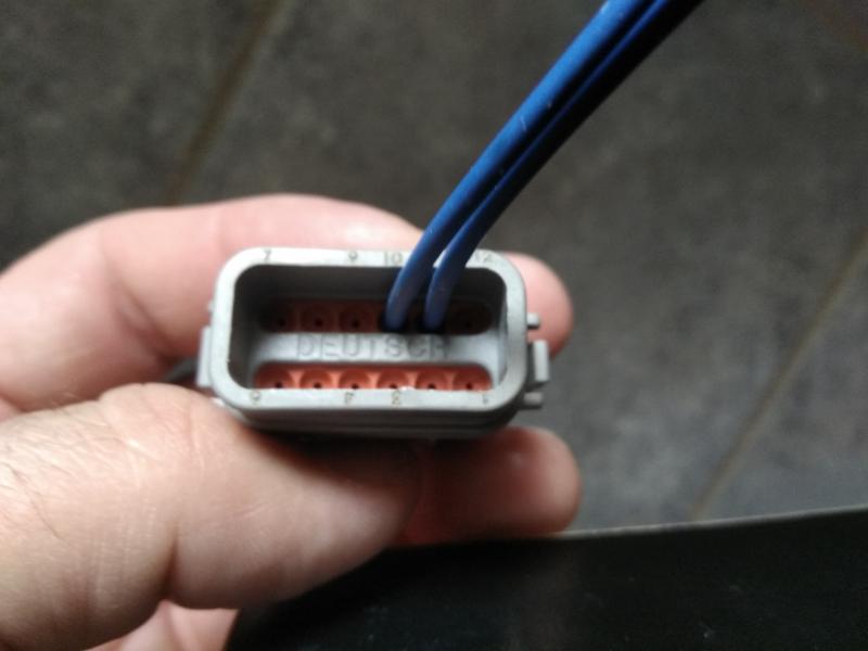

Válasz Csera #178. hozzászólásárajut eszembe, cfx 750hez ez így jó lesz az A portba?
ez egyébként hogy működik, ha zárva van az áramkor, akkor "fest", vagy akkor van kikapcsolva a "festés"?

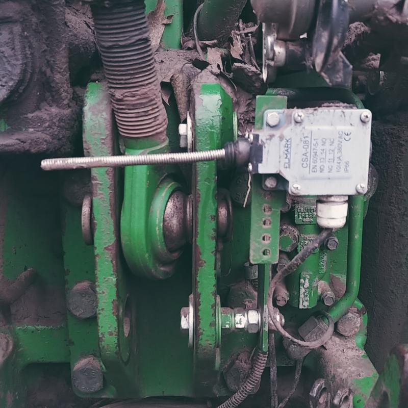

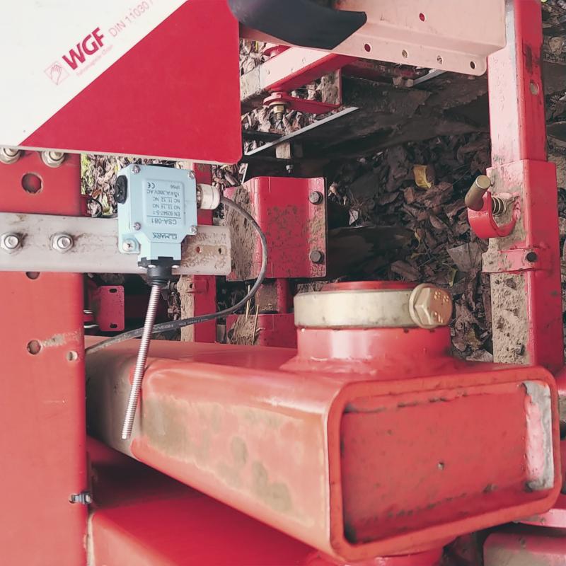

Féligfüggesztetre ide raktam , Kverneland vetőgepen. Nyilván pl tárcsára , vagy ásóboronára is fel szerelhető így.
Műtrágyaszórónál egy ilyen kalibrálható hidraulikus nyomáskapcsoló beiktatására gondoltam abba az ágba amelyik a súber nyitását végzi. Vagy egy kissebb nyomástartományú permetezőnél is működhetne a szakaszoló szelepek elé bekötve. De annál tény ,hogy a relézés tizede kábelezéssel megoldható a master swichre.

Hogy egy nyelvet beszéljünk: az általam írt "nyomógomb" kapcsoló a kapucsengő gombjának felel meg. Az a bizonyos két szál, amit a JD-nál írsz, más termináloknál is két szál. A kapcsoló egyszerűen csak zárja-nyitja a 12 V-ot.

Válasz JDFERI #191. hozzászólásáraA 2630as monitorral én így oldottam meg - hogy kapcsolgasson .
A felső kitámasztó orsó kapcsolgatja mikor leteszem a munkagépet. De a jd monitor csak 2 szálat használ erre.

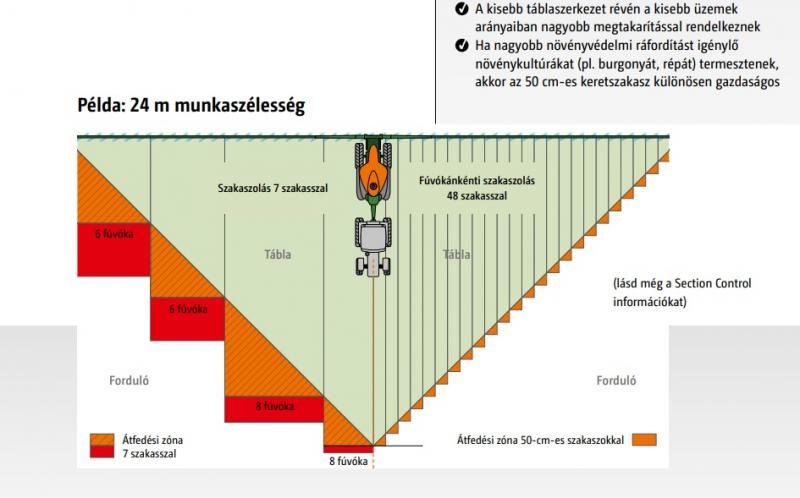

Válasz efge #186. hozzászólásáraBocs de te fordítva ülsz a lovon.Nagyon jó a virtuális szakaszolás, szerintem enélkül felét sem éri a dolog, bérmunkát mindig táblaméret szerint számlázunk.

Válasz efge #186. hozzászólásáraSikerült olyan kommentet írnod, hogy egyetlen szavával sem értek egyet, a festős hasonlatod pedig rossz, Praetor leírta, hogy miért.
A permetezős kérdésedre én jelentkezem: 7 szakasz van, és kézzel kapcsolom. De egy 4-5 azakaszosnál is pl. a tábla lezárásakor nagy segítség, ha kiírja a sorvezető, hogy melyik szakaszokat kell lezárni, különben bizony le kéne szállni, és lelépni a hátramaradt fogásszélességet, majd kiszámolni, melyik szakaszok kellenek. Egy alaktalan táblánál meg ez hatványozottan jön ez elő.
De vetés, permetezés, műtrágyázás, stb. közben is tudni szeretném, pontosan mennyinél tartok, ebből számolva hogyan fogy az anyag, mennyire lesz még szükség, és ezekhez csakis az egyszeresen művelt területre van szükség!
Konkrétan tudom, hogy vagyunk páran csak itt a fórumon is, akik azért döntöttek egy-egy sorvezető mellett egy másikkal szemben, mert az alapból tudja a virtuális szakaszolást és az egyszeresen művelt terület számítását.
Aki a bérmunkát úgy számlázza, ahogy te írtad, az pofátlanul csal. A 8 hektáros példánál maradva: 1 menet tárcsázás = 8 ha, 2 menet = 16 ha, stb.
Praetorral teljesen egyetértek.smile thumbupcool

Válasz efge #186. hozzászólásáraEgyébként sok sorvezető nem számolja ki az összterületet a határvonalból, vagy abból, hogy először körbemész a táblán. Meg soxor az ember nem is akar szöszölni a tábla körbejárásával, sarokpontok megadásával, hanem beleáll, de a végén tudni szeretné, hogy mekkora a tábla mérete.
#187 Praetor
2019-11-15 00:20:59
Válasz efge #186. hozzászólásáraMiért kéne a forgókat 2x számolni, csak azért, mert ott fordultál rá a következő sorra? A legritkább esetben van szükség rá. Ráadásul munkaszélességtől függően már pár hektárnál jelentős különbség tud kijönni a 2x számolás miatt. Eközben sokkal hasznosabb az az adat, hogy mekkora terület lett ténylegesen pl bevetve, lepermetezve, learatva. A megrendelő nem fogja a 8ha-os tábláján kifizetni a 9ha vetést, főleg hogy a tábla a sarokpontjain kimérve ténylegesen 8ha és nem 9.
Aki pedig az ilyen technikai átfedéseket kiszámlázza, az egyszerűen lehúzza a megrendelőt. Ha 2 sor tárcsát kérne a megrendelő akkor sem 2x9ha-t számláznék, hanem 2x8-at, még akkor sem, ha a vontatott V-tárcsát egyszer sem emeltem ki a művelet során, és bőven volt átfedés emiatt.
De tudom, hogy vannak helyek, ahol ez a számlázás a "divat", de felénk ilyenek nem nagyon élnek meg.
