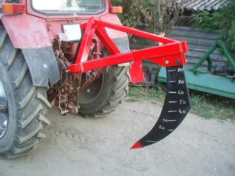

#559 JOSEY
2012-09-17 16:29:46
Válasz #556. hozzászólásra
szia, ez volt az első bull lazitó, ezt 80 lovas mtz-hez találtam ki, ennek a kése 85 cm volt, egy egyszerű darab, hiszen teszteléshez készült , végleges formáját és annak inkarnációit évek során érte el.
én nem tudom, hogy mik vannak ezekkel a lazítókkal, hogy nem mennek bele a földbe, meg ilyenek... az általam fejlesztettek mind végzik a dolgukat, most voltam kint egy táblában ahol szárnyas 3 késes lazítómmal dolgoztak, szinte alig látszott munkája, de bárhová léptem a földön, mindenütt szakadt a föld a talpam alatt, pedig ikrás szürke vályog talaj. bull, a lazitók mögé ilyen helyzetekben különösképpen kell használni a nehéz rögtörő hengert, hogy ne száritsuk ki mégjobban a talajréteget.

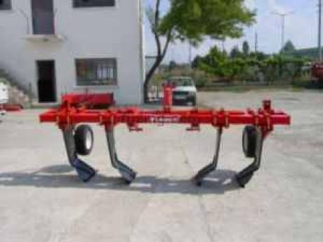

#558 VDénes
2012-09-17 16:21:31
Válasz #557. hozzászólásra
Egy oldalnézeti kép

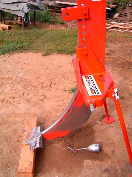

#557 VDénes
2012-09-17 16:20:17
Ma kaptam kölcsön egy Kühne szárnyas lazítót.
De nekem ez se akar belemenni a földbe smile lolsmile lol
Én már tekertem mindent mindenhova de nem akar 30 centi alá menni. A tulaj is nyomatva használta, de szerintem ennek magától kellene belemenni a földbe.
A vakond tartója lenne rossz helyen? smile unsure

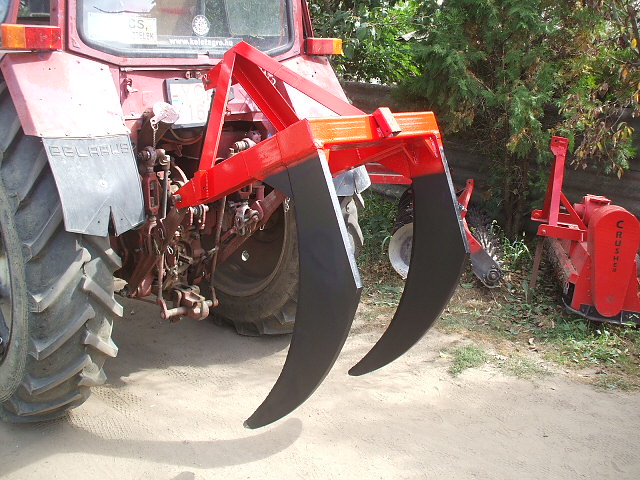

#556 VDénes
2012-09-17 16:15:07
Válasz #555. hozzászólásra
Josey
Ezt a képet még régebben te linkelted be. Miféle lazító volt ez? 2 kést 40-45 centin elvinné egy 100 lovas MTZ? Milyen gyorsan? Mennyi ló kell azelé a lazító elé?
Ezt

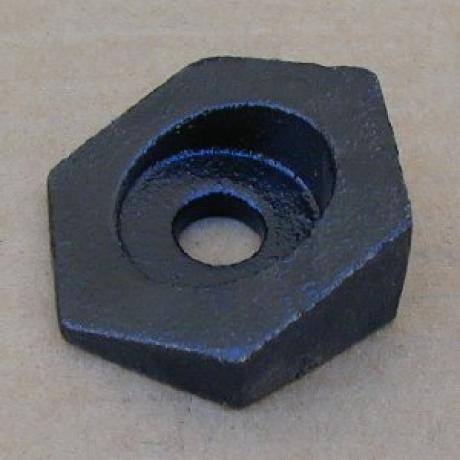

para az a bizonyos excentrikus 6 lapu alátét , nem anya smile lol

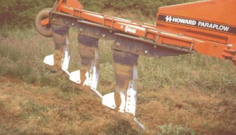

#552 JOSEY
2012-09-16 20:25:55
Válasz #549. hozzászólásra
a paraplow egy hazánkból kivándorolt magyar mérnök fejlesztése, korábban a szovjetek is is készitettek valami hasonlót ekéből átalakitva, müvelés szempontjából értékesebb munkát végez mint az ivelt alaku un JÉ késes lazítók, mivel a farklemezük egy excentrikus anyával emelhető v süllyeszthető ez által a földett fenjébben, v magasabban tudjuk megemelniparapara

#549 olahpal
2012-09-12 20:01:26
Mit gondoltok a ParaPlow rendszerű lazítóról?

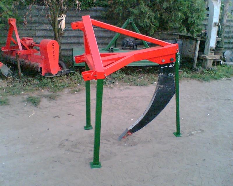

#521 JOSEY
2012-09-09 23:05:44
Válasz #515. hozzászólásra
hát Barátom az ötlet remek, csak a kivitelezéssel van egy kis gond.. miért nem másolsz le egy müködö dolgot, ha már ennyi időd meg pénzed van? nem véletlenül foglalkoznak a gyártók tesztelésekkel , hogy a legjobbat tudják kiötlenismile hammer

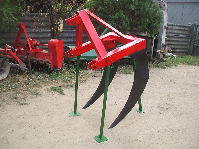

#520 VMisi
2012-09-09 21:06:23
Felfekszik a kés hátán, így meg hogy fog belemenni?
Minek kell 70 centire lazítani? Bár ott ahol mtz ezt elhúzza 45 centin nem lehet túl kemény (vagy nagyon tuningolt az mtz).smile smile
Hol van a nyírószeg vagy valami biztosítás a késnek?
Az orrára miért nem tettél semmit? Így nem lesz valami tartós.
#519 Pici
2012-09-09 13:21:18
Válasz #518. hozzászólásra
kés ívéből meg helyzetéből nem nézem ki hogy könnyen bele menne a kemény földbe illetve hogy nincs rajta hegy az is furcsa.......... igy a kés kopik nagyon
videot róla ! smile cowboy

#515 colizoli
2012-09-09 00:42:51
Válasz #514. hozzászólásra
igy talan jobb leszsmile whistling

2012-09-08 22:08:58
[url=http://kepfeltoltes.hu/view/120908/DSCF3779_www.kepfeltoltes.hu_.jpg][img]http://kepfeltoltes.hu/thumb/120908/DSCF3779_www.kepfeltoltes.hu_.jpg[/img][/url]
A képet a Képfeltöltés.hu tárolja. [url=http://www.kepfeltoltes.hu]http://www.kepfeltoltes.hu[/url]
[url=http://kepfeltoltes.hu/view/120908/DSCF3773_www.kepfeltoltes.hu_.jpg][img]http://kepfeltoltes.hu/thumb/120908/DSCF3773_www.kepfeltoltes.hu_.jpg[/img][/url]
#512 YoCeE
2012-09-08 22:06:28
1
#511 YoCeE
2012-09-08 22:05:30
az enyém ma készült el!
kések 30mm vastag 95cm hosszú, tervezett munkamélysége 70 cm 10kg 3,2 elektróda fogja összesmile biggrin
elei vastagon hegesztve élfelrakó pálcával
mikor még nem volt az éle kialakítva 45-50 centin elhúzta az mtz ebben a beton kemény földben.
szerintem 70-en bírni fogja normális talajon.
mi a véleményetek?smile rolleyes
