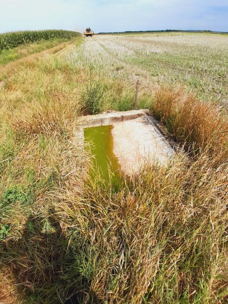

Egy már betemetett szervíz akna, itt épp a h.vadásztársaság készített belőle vad itatót.

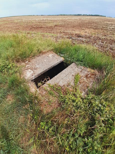

Alant egy még meglévő, benne a szerelvények.
Az aknák 400 m. Enként vannak .
A parcellánk végében természetesen nincs, úgyhogy oda ásunk egyet.

Azt még elfelejtettem mondani, hogy a víz aknákat 10 éve betemették, de úgy hogy hogy leszedték a betonfödémet a tetejükről, és bánya meddővel teleöntötték.
Ezt az egyik népszerű hatóságunk rendelte el.
Az aknák természetesen kitisztíthatóak, csak azt nem értem hogy ennek mi értelme volt?!

Válasz Josku #4539. hozzászólásáraMi a szándékod vele? Van benne víz? Ki táplálja bele?
Válasz A vasalás témája #4537. hozzászólásáraHa igazak a hírek a kutakkal kapcsolatban, akkor ez a vízóra téma egyelőre ugrott.
Válasz Josku #4539. hozzászólásáraFagyhatar alá tettek ezeket, 80-90 centi mélyen, nem 3m mélyre, de ez mellékszál. Nem igazán értem mit akarnál ezzel elérni? Ha ez egy nyomócső , akkor egy rendszer része, volt, valahol beletaplaltak a vizet szivattyukkal.
Kedves Öntözők és Forumtarsak!
A községünk határában a szántóföldünk alatt, van egy 25 éve üzemen kívűli, öntöző cső, 300 mm feletti az átmérője.
Kb 50 éve telepítették. És 3 m. Mélységben fut.
Hogy tudnánk ebbe belenézni, és bele lehetne e tolni egy béléscsövet?
Valaki esetleg hasonló helyzetben?
