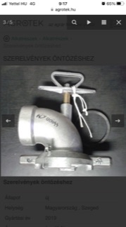

Válasz envagyok2 #4760. hozzászólásáraHidransrol hidransra át kell tenni a csövet. Van hozzá ilyen traktoros cucc amivel húzod, igazgatod a csövet. A prospektuson meg a promóciós videókon minden szépen mutat.
