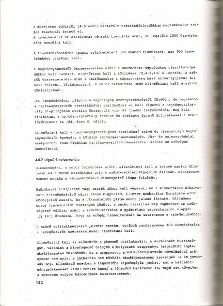

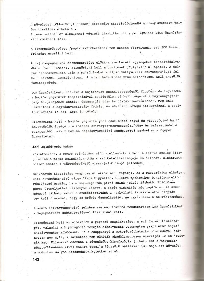

megvan a csődarab:)
20 ezer nettó
nem ismerik a boltba a szűkítőt, ez a kipufogóba van belül és megakadályozza hogy a kijövő gáz átmenjen a légbeszívó cső felé?
lala 01-nek igaza van!A szűkitő van szétégve benne!vegyél rá egy uj kipufogot,akkor megoldodik a probléma!

Itt a gyári leírás
az történik hogy ahol a levegőt kéne beszívnia ott is füstöl tehát a leírásokból rájöttem rossz irányba halad a levegő. Kérdés hogy pontosan milyen részekből épül fel ez az egész. és lehet hozzá boltba kapni mindent?
Válasz #1976. hozzászólásra
Valószívű szét van égve a szűkítő benne (ijnyektor,vagy ki minek csúfolja)
Válasz #1974. hozzászólásra
Milyért tele van a légszűrö korommal? Azon a csövön a kipufogó felé kellene menni a levegőnek ha jó a kipufogó felőli rész. A porlasztó elvén működik az egész
Tudom miről van szó , de nem értek hozzá .
Ha van benne valami szelep , az valószínű csak az egyik irányba nyit , de ha véletlenül valaki egyszer fordítva rakta vissza , akkor most gyanítom rossz irányba nyit.
Arra gondolok hogy levették a csövet , és a két végét felcserélhették ...
aztán lehet hogy semmiféle szelep sincs és hülyeséget mondtam...
a kipufogóra kötött cső ami a légbeszívó nyíláshoz szállítaná a levegőt h a centrifugális erő hatására kiverje a pór nagy részét a levegőből, hoz magával egy csomó kormot. így nem h jótékony hatása nincs de korommal tölti meg a légszűrőt. van ott valamilyen szelep vagy akármi ami nem engedi a kormot be vagy mi lehet rosszul h nem úgy működik ahogy kell?
