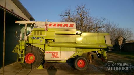

A motornak ránézésre semmi baja és szépen néz ki. Rakok képet is, remélem csak egyet

Milyen a motor?

Válasz medikus #744. hozzászólásáraTudom, de ez nagyon fénylik és csábítgat
Válasz weendel #743. hozzászólására Ezt mindet meg akarod venni???
Válasz weendel #743. hozzászólásáraNem mind arany ami fénylik!

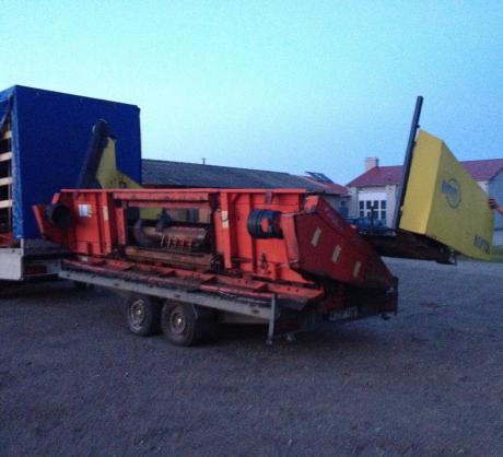

Válasz Kisvuk #727. hozzászólására Tolna megye facebuk oldala van mert akkor megtunák beszélni privétbe
Válasz mtz zoli #726. hozzászólásáraNem tudom honnan írsz de ez Szabolcsba van.
Válasz Kisvuk #724. hozzászólására igen sima zuzó nélküli érdekelne köszi
Válasz Kisvuk #724. hozzászólásáraJa=ha
Válasz mtz zoli #723. hozzászólásáraA sima az zúzó nėlkülit jelent?mert olyat tudok ja kell.
Sziasztok nem tud valaki sima kukorica adaptert claas 106 ra eladót!

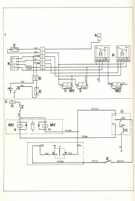

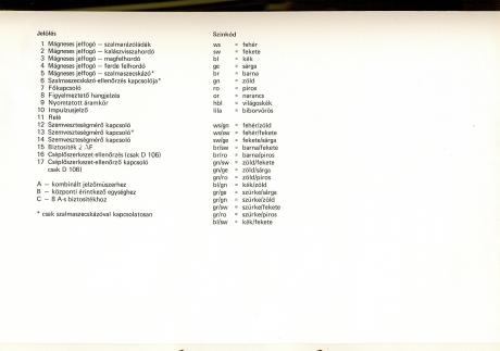

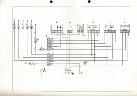

Válasz medikus #709. hozzászólásáraA 12-13 relé ellenőrzi a gépet,a 14-es a szecskázót!A relék különböző fordulatokra reagálnak,illetve jeleznek vissza,ha jó az indukciós adó!
Válasz Robi3 #708. hozzászólásáraAz a kép a forgás érzékelő rajza,ahol a 9-14 alkatrészek,relék vannak.

Válasz Robi3 #705. hozzászólásáraIgen,azt a képet másold be,ahol a 3 doboz bekötése van!

Válasz Robi3 #703. hozzászólásáraEz minden, csak nem a forgás érzékelők rajza!Valószínű nem ezt keresi!
Válasz Földvári #701. hozzászólásáraEzekre gondoltal?

Dominator 108 SL Forgás jelző höz keresek elektromos rajzokat
