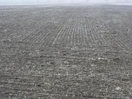

nagy a sár
de majd csinálok képet mert úgyis leolvadt róla a hó
