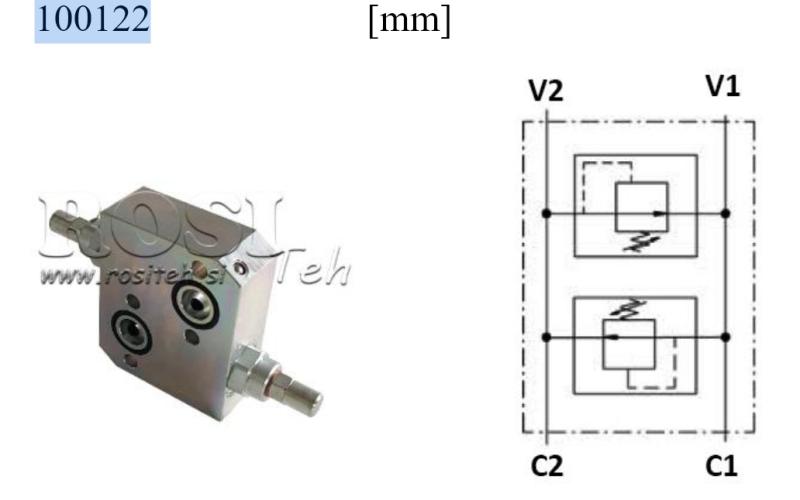

Adott egy munkahenger spc nyomjelzőnek kétoldali működésű. Nagyot ránt, mitől lehet? Kicsi a munkahenger? Vagy szűkítőt kellene rakni rá?

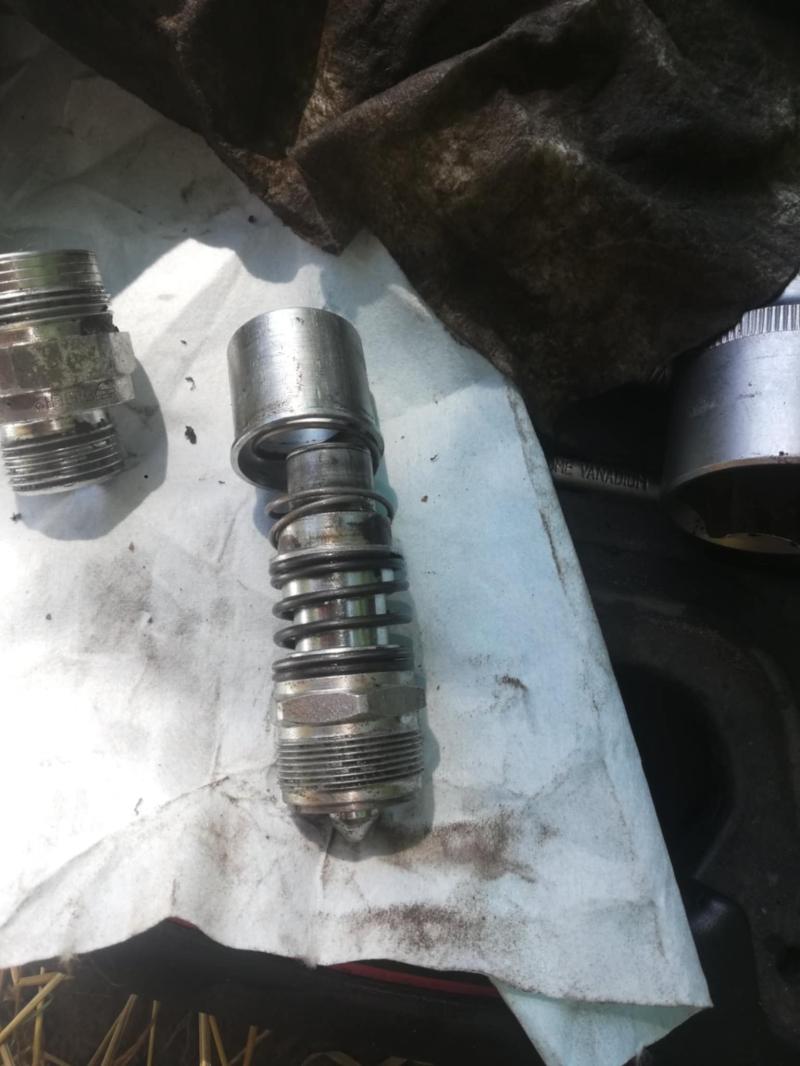

Sikerült ki venni a csatlakozót. A csatlakozó egy közcsavarral volt becsavarva a tömbbe, ahogy a képen is látszik.
Most ilyen csatlakozót próbálok keresni, de eddig nem sikerült találni.
Válasz Laci0723 #1231. hozzászólásáraA tömlő felől zégerrel van rögzítve, felfelé ki tudod majd tolni a blokkból magát a csatlakozót!
Válasz Laci0723 #1231. hozzászólásáraSzedd ki a tömbből a szivárgó csatlakozót, utána szét tudod szedni.
