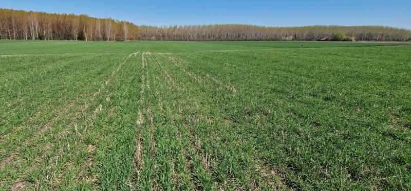

Árpa novemberi vetés
árpa

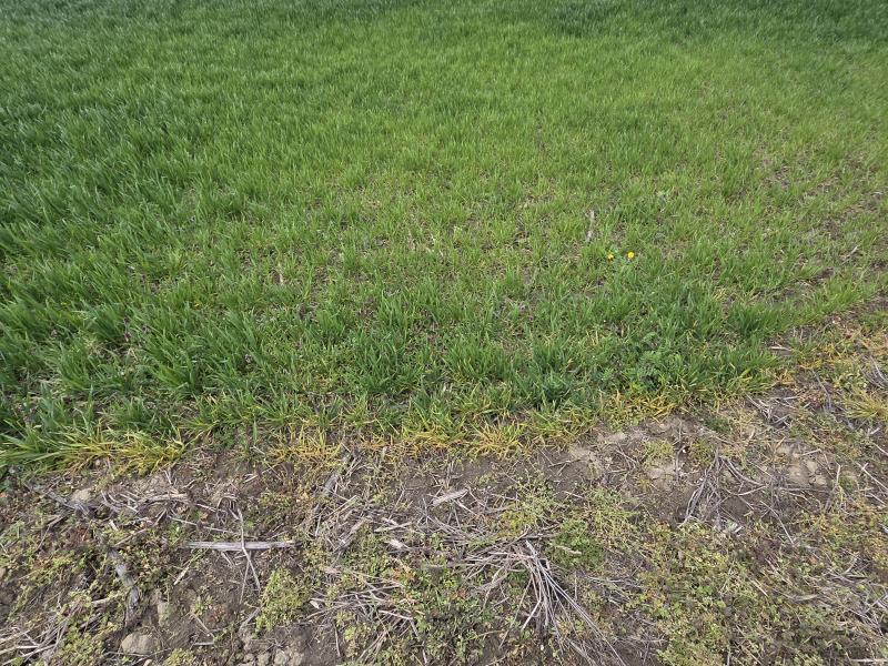

#2793 envagyok2
2026-04-06 21:37:35
táblasarok, ahol tutira nincs művelve legalább 10 éve kerítés miatt.
