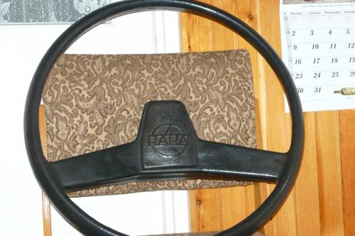

Ha megadod a címedet elküldöm neked a kormány belsőt...
Válasz #1251. hozzászólásra
Ha van másod is Rábával kapcsolatban az is érdekel, például prospektus, logók ,munkaruha a gyárból. Meg majd még kérdeznék dolgokat A piros Rábáról, a 275-ösről mit tudsz.
Válasz #1252. hozzászólásra
Köszönöm hogy így mellettem álsz.
Válasz #1250. hozzászólásra
Jó oldal igaz.
Oké meg köszönném.
Iminél lenne a FULFULLLLLLLLFULLLLLLLLLL helye neki!
Válasz #1249. hozzászólásra
Az enyém nem ilyen hanem az új fajta, amin alulra van írva rába olyan zselés felirattal...
Ha gondolod nekem nem kell, és ha te ennyire... akkor eljuttatom neked!
Imi!
Megnéztem, és találtam nagyon érdekes képet!
Válasz #1248. hozzászólásra
Erekje ként örzöm.
Válasz #1246. hozzászólásra
Meg van meg van egy kormány kerekem a közepével egy 2000-es ki adásúból.
