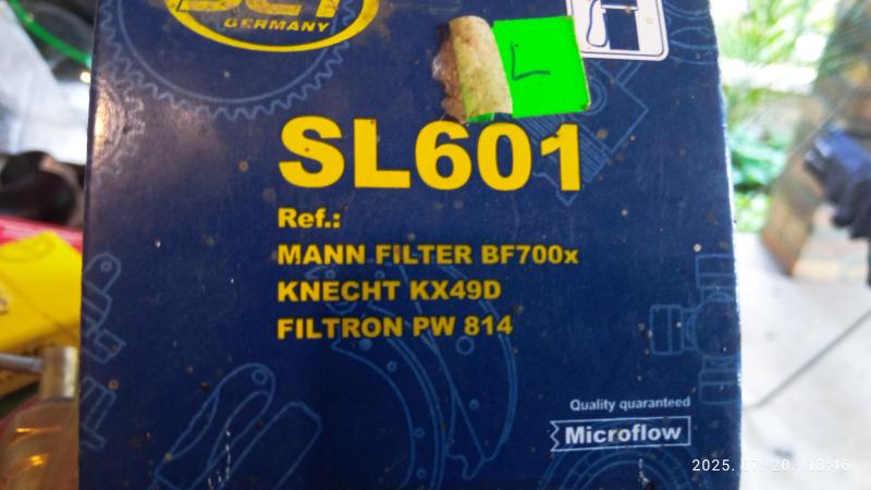

2025-07-21 21:19:50
Válasz mtz1221 #274. hozzászólásáraEz eredetileg egy SN90-es finomszűrő
https://catalog.hifi-filter.com/en-GB/application/version/CLAAS%20DOMINATOR%20105/fba276e3-fd58-11e8-8c9a-005056867867/71ccc10b-17dc-11ec-840e-005056867867/product/SN%20090/HF050578%20:%20%20:%20%20:%20%20:%20%20:%20V01
SN1146-os a papírbetétes az előszűrője
https://catalog.hifi-filter.com/en-GB/application/version/CLAAS%20DOMINATOR%20105/fba276e3-fd58-11e8-8c9a-005056867867/71ccbef4-17dc-11ec-840e-005056867867/product/SN%201146/HF050604%20:%20%20:%20%20:%20%20:%20%20:%20V01
Van még kérdés?
Még szerencséd, hogy rámentem egy sörre amúgy nem bírom a lúzerokat smile devil
smile flowers
smile rolleyes

#273 termelo
2025-07-21 18:24:06
Válasz mtz1221 #272. hozzászólásáraPróbáld meg ide beírni a szűrő számát ha van:
https://catalog.hifi-filter.com/en-GB/search/global/cross-reference?q=re504836&p=1
#272 mtz1221
2025-07-21 18:16:26
Válasz rtamas1976 #271. hozzászólásáraErre is gondoltam már. Meglátjuk mit mutat így fordítva. Keresgettem, sok helyem Mercedes autóknál, csak eebből a szövetesből ír 1et. .
#271 rtamas1976
2025-07-21 15:42:13
Válasz mtz1221 #270. hozzászólásáraA szövetes a durvaszűrő a papír a finomszűrő.
Tehàt az áramlás iránya az első a szövetes a papír a màsodik.
Én 2papírt raknék.
Ha az első eldugul kidobod és a másodikat teszed előre.
Ez azért jó mert ha átszakad a papír akkorsem tud a másodikon keresztül menni.
#270 mtz1221
2025-07-21 14:22:51
Ismét a régi bajom. Eddig úgy volt tank Ac bal oldali több rétegű szövetes, jobb oldali papír majd qz adagoló.. A bal oldali sűrűn tele lett, a jobb oldaliban meg semmi nem volt. Szerintem a gyárban elbacták, es a szövetes a finomszűrő ??? Most összeraktam fordítva, a szövetes lett az adagoló előtti.

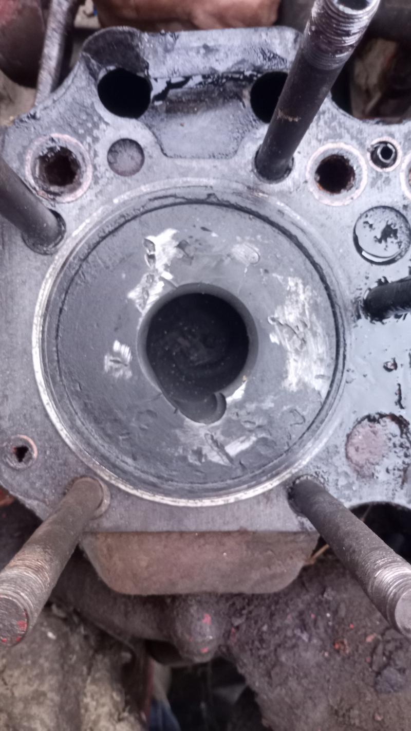

#262 IGábor
2025-03-23 18:52:46
Sziasztok, Meglett a Ludas a 1-es henger Nekem legelöl van, kinek hólszámólja :) jól meg verte a dugót a darabka, pedig az eshete be amit legútob szétszedéskór bele eset a kompresszór bilincsel és lehet az eset bele darabja ? mimás kb. meg nem foglaloztunk vele eleget hogy kivegyem. :/ de nagy sszerencse hogy ment a motor. és nemlett nagy baja. smile thumbup smile thumbup smile thumbup Minden rendben van a szelepekkel nem sérült ilyesmi, ami hibás is vólt az úgy másik hengerfejjel orvosoltuk olajat engedte bele a karterba. letört a Szelep csúcs, mármint am iben mozog, Vulkán kürt höz hassonlóan van kialakítva.
#261 .Richard.
2025-03-14 21:41:55
Válasz mtz1221 #259. hozzászólásáraHát,ha elgörbül a szelep, akkor nagy lesz a hèzag. Minden hèzag nemmehet el. Esetleg akkor,ha a fej megy lefelè,de annyit egy tömitès nem lapul. Szerintem rossz a vezèrlès,vagy nem jól forgatva állitott.
#260 mtz1221
2025-03-14 21:40:08
Válasz mtz1221 #259. hozzászólásáraVisz9nt jut eszembe egyszer a kombájnon elreped egy porlasztó cső, és nem volt itthon csak a 4 gengeresre való. Azt hittem nem érek be vele, úgy verte az az 1 rövíd cső. Bántamhogy nem kötöttem rá egy kannát, és jöttem be vele 5 hengerrel.smile cursing
#259 mtz1221
2025-03-14 21:37:35
Válasz .Richard. #258. hozzászólásáraMondja hogy elment a szelephézag pár nappal az állítás után. Szerintem elbacta első állításkor, és belevert neki. smile sweatdrop
#258 .Richard.
2025-03-14 21:04:08
Válasz medikus #257. hozzászólásáraMert utolèrte 4ezres fordulaton a kipufogó szelepet. Vagyis, mekkora fordulat az,mikor már nincs idelye bezárni?
#257 medikus
2025-03-14 19:11:47
Válasz R Sándor #256. hozzászólásáraNe találgassatok! A probléma a felpörgés után jött elő!!smile sweatdrop
#256 R Sándor
2025-03-14 17:42:43
Válasz IGábor #254. hozzászólásáraMert akkor is rossz a járása egy dizelnek ha nem egyforma hosszúak a nyomócsövek. Azért kérdeztem./Csak találgatunk itt messziről hatha bejön valamelyik/
