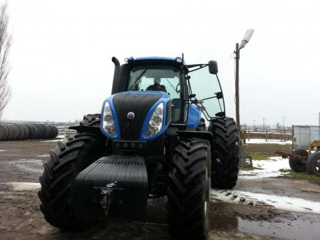

#6 drenthe evo
2013-03-28 22:09:53
Válasz #1. hozzászólásra
Kunmadarason a volt TSZ vagy ÁG helyén . Kunmag nevű cégnél van egy ilyen . ' év alatt beleraktak asszem 1800 órát különösebb baj nélkül .
Nagyon dicsérték , azt mondták róla hogy meglepően sokat tud , keveset eszik .
Egy kicsit fenntartással kezelném a véleményüket mert IKR-es a tulaj , de ez mondjuk nem zárja ki azt , hogy tényleg jó.
Problémái náluk:
- leesett a hátsó kerék belső tömbsúly , mert gyenge vagy kevés csavarral volt felfogatva.
-leszakadt a klíma vagy vízpumpa tartó konzolja
- egy két vezeték kidörzsölődött a hanyag elhelyezés miatt
-és most nem emlékszem pontosan , hogy itt is eldurrant e valamelyik nagynyomású gázolaj cső , mert ez is típushibája a T8-nak.
Kb ennyire emléxem...

#1 biga imi
2013-03-28 18:31:49
Érdekelne tapasztalat NH T 8.39-es gépről
