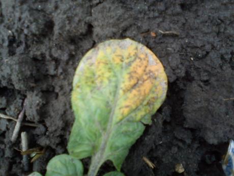

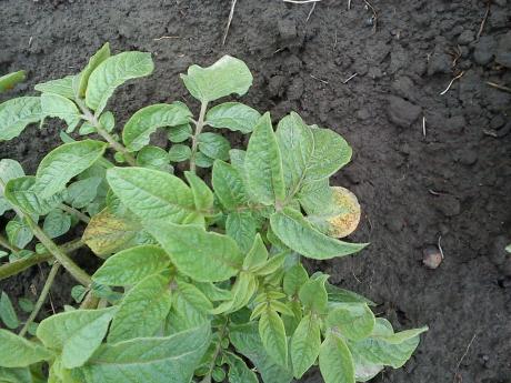

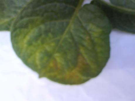

#5498 Sanyee
2012-05-15 22:02:30
Válasz #5485. hozzászólásra
Ja K vagy Mn hiány is lehet.
Szórhatnál rá 1q patentkálit és lombtrágyaként valami mangán oldatot. De ha idáig még nem szórtál rá semmit akkor egy kis Pétisónak sem fog nemet mondani. smile whistling

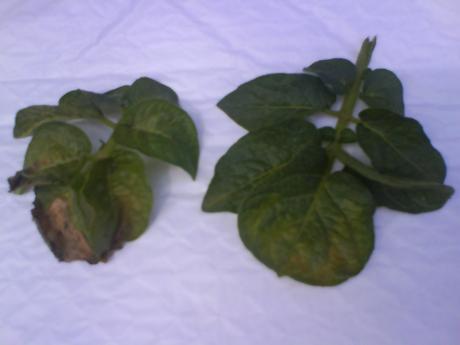

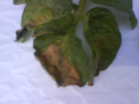

#5495 Lenz
2012-05-15 21:58:35
Válasz #5490. hozzászólásra
Látszik a fehéres telep is és még az alsó levélnél is. K hiány csak hasonló és nem két levélen látszik, mert az összes idősebb levélből mobilizálódik a fiatalabba.
#5494 Lenz
2012-05-15 21:58:34
#5493 Adorex
2012-05-15 21:57:54
Válasz #5493. hozzászólásra
Ez vlmi más, nem azonosak a tüneteksmile nonono

#5490 Garfield
2012-05-15 21:51:43
A fyto az új hajtást támadja nem az öreget.
#5489 jancsika
2012-05-15 21:51:28
A káli illetve mangán hiány is nagyon hasonló..
#5488 Lenz
2012-05-15 21:44:41
Válasz #5487. hozzászólásra
Gyomirtótól erek mentén sárgul és azt írta, hogy nem permetezte, ha jól emlékszem semmivel. Itt nálam május 19-én már volt tünet, délebben meg még korábban is lehet. Volt rá jó idő.
#5487 AGROKID
2012-05-15 20:49:19
Az nem lehet hogy rá lett tőltve és be takarta a föld, akkor be sárgúl?
#5486 Adorex
2012-05-15 20:00:40
Volt gyomirtózva?Szerintem ez nem Fytosmile nonono
Túl korai lennesmile whistling
#5485 Lenz
2012-05-15 18:02:29
Phitophtora infestans
http://www.agraroldal.hu/paradicsom-burgonya-fitoftora.html
http://agrarforum.lapunk.hu/?modul=forum&a=23318
#5484 ZZ
2012-05-15 15:53:54
ennek mi baja lehet, sok levél sárga-barna ??
6 évig nem használt kertbe van, tavaly is krumpi volt benne, idén is azt raktam /tudom hogy x évig nem lehet visszaültetni, de .../
semmilyen műtrágyát nem kapott sem tavaly, sem idén
