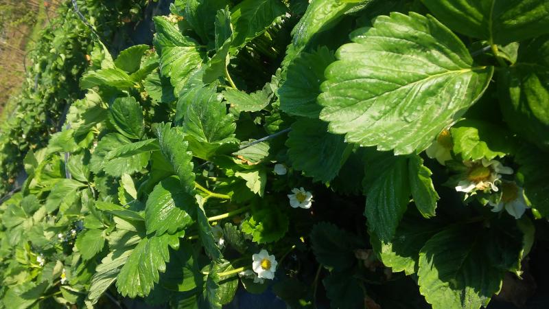

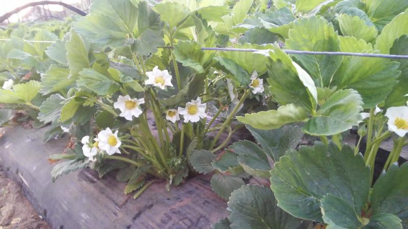

sziasztok
ezek mai képek ma készítettem néhány fóliánkból.

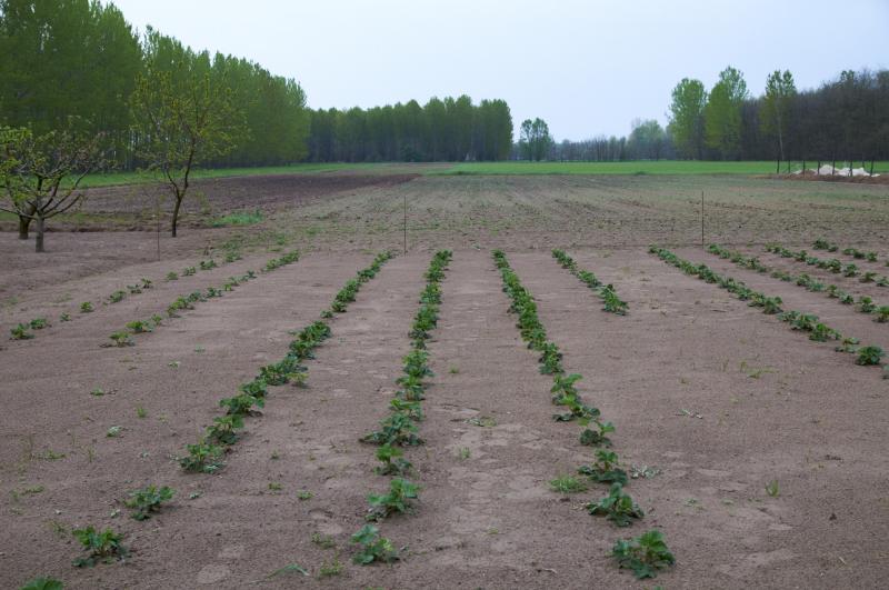

#3131 j.kallai
2016-04-13 20:49:36
Válasz csuti0 #3125. hozzászólásáraTavaly is pelyheket fújt a szél amikor virágzott ,van ott két fajta is mert az egyik már teljesen ki is zöldült szép leveles ,a másik fajtája meg csak most hozza a levélkezdeményeket .
A Tanya szomszédomat kérdeztem és azt mondta hogy két külön fajta van egy telepítésbe be keverve .
Talán ezen a képen láthatok az erdők,.

#3120 j.kallai
2016-04-13 20:39:48
Válasz clanki #3117. hozzászólásáraAz egyik oldalt Akác erdő a másik oldalon meg nyárfa ,na ezt jól meg szívtam akkor!

#3117 clanki
2016-04-13 20:35:18
Válasz j.kallai #3105. hozzászólásáraNekünk a szabadföldi eper mellett van pár akácfa, pont akkor virágzik amikor érik az eper. Rá szokott hullani a virág és bizony rohad mint az állat. Nyárfával nem tudom mi van.
