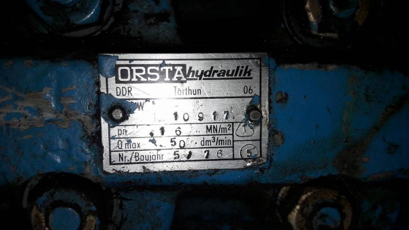

#7552 gabika82
2016-12-22 22:39:32
ez a tábla van rajta
#7551 Kolláth Tamás
2016-12-22 22:35:37
Válasz gabika82 #7548. hozzászólásáraSzerintem targoncáé. A levakolt a villa emelés a másik a torony döntés.
#7550 gabika82
2016-12-22 22:34:01
Válasz Kolláth Tamás #7549. hozzászólásárahát nem vettem észre mongyuk lehet azért mert a szivatyú is halott ugy hogy cserélnem kell mert kopott aszt utána akor megcserélem
#7549 Kolláth Tamás
2016-12-22 22:33:43
Válasz gabika82 #7547. hozzászólásáraTud működni csak a nyomástartás/szabàlyzás ilyenkor nincs.
#7548 Kolláth Tamás
2016-12-22 22:31:45
Válasz gabika82 #7547. hozzászólásáraKösd be fordítva mert így üres járatban nincs cirkulàció, azért melegszik. Nem nyíg a szivattyú?
#7547 gabika82
2016-12-22 22:18:23
Válasz Myrrdin #7546. hozzászólásáraez valami fortsritt gépé én hidralikus fahasogatora raktam fel csak azért kérdeztem a bekötését!!!itt
#7546 gabika82
2016-12-22 22:16:55
Válasz Kolláth Tamás #7539. hozzászólásáraszia és ha forditva kötöm rá tehát ha a vastagra a nyomotat a vékonyra a viszatéröt akor is tud müködni??? mert éen most ugy kötöttem hogy vastagon kapja a nyomást és a vékonyon megy visza a tartályba igy müködik csak észrevettem hogy habzik az olaj és melegedett !!!!!

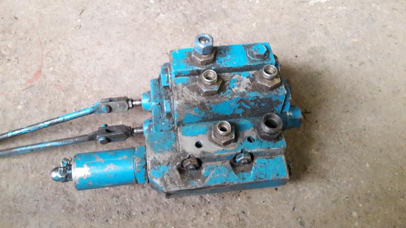

#7538 Kolláth Tamás
2016-12-22 19:37:58
Válasz gabika82 #7525. hozzászólásáraA kicsi csonk a nyomott oldal. A vastag a tartályba viszatérő.
#7537 Kolláth Tamás
2016-12-22 19:36:26
Válasz Claaastra #7537. hozzászólásáraEz így van. A nyomott rész mindig kisebb keresztmetszetű mint ahol vissza tér az olaj vagy csak szabadon elfolyik.
#7536 Claaastra
2016-12-22 19:25:53
Válasz rsándor #7535. hozzászólásáragondolkodjunk,ha a vastagon megy be erölködik a kijövetelnél,mert leszűkül,szerintem minden vezértömbön kicsin be ,nagyon ki,de én nem nagyon konyítok semmihez
#7534 rsándor
2016-12-22 18:21:34
Válasz Claaastra #7529. hozzászólására Ne vakerálj, legtöbb vezértömbön a nagyobb átmérő a bemenő!!! smile thumbupcool

#7530 gabika82
2016-12-22 18:00:18
Nem 14 esé aszem e 301 esé volt node a vastagabik ágon kapja a nyomást köszönöm a segitséget smile thumbupsmile thumbup

#7527 rsándor
2016-12-22 17:39:00
Válasz gabika82 #7525. hozzászólására 99% a vastagabbik a bemenő

#7525 medikus
2016-12-22 14:56:08
Válasz gabika82 #7525. hozzászólásáraKiveszed a nyomásszabályozót a házból,és ahonnan(amelyik furatból)kapja a szelep a nyomást az a nyomó ág.A túlnyomás emeli a szelepet!!!smile thumbup
#7524 gabika82
2016-12-22 12:48:58
Üdv valaki véletlen nem tudja ennek a vezérlésnen melyik ágon kapja a nyomást a vékony vagy vastag közcsavarnál?
