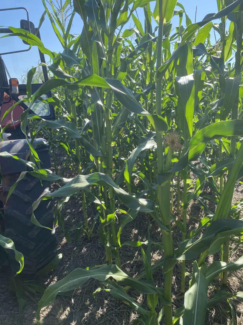

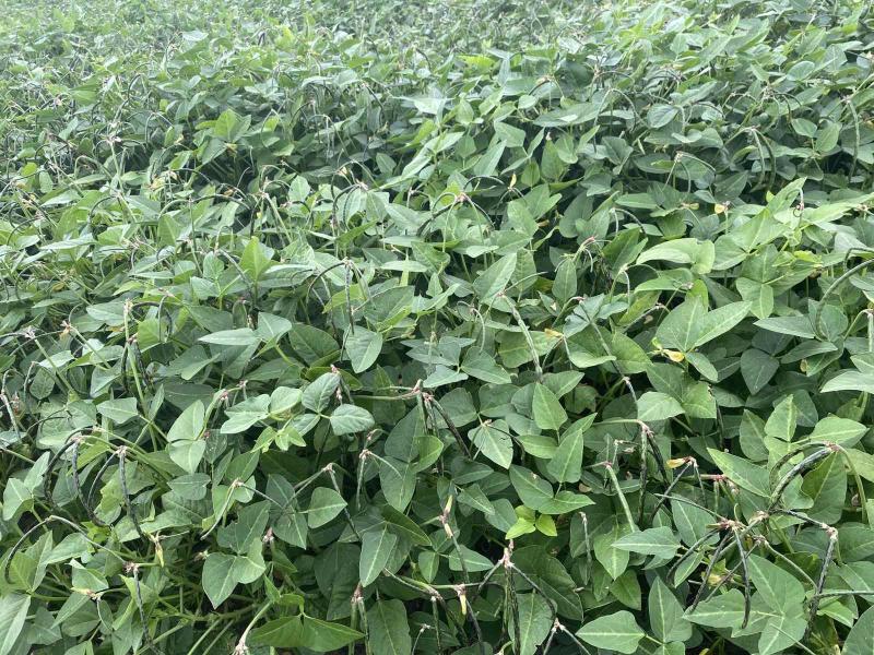

Válasz Szabó Zoltán e.v. #105. hozzászólásáraJól néznek ki! smile thumbup
Nitrogént én is rettentően lecsökkentettem.
Mivel öntöztök? Dobbal vagy lineárral?

Válasz MTZ1221.3 #103. hozzászólásáraNálunk homokon nagyon meg kell gondolni, hogy mit ad ki az ember, mert kétszer se biztos, hogy visszajön az ára. Sajnos az elmúlt 3-4 évben ez fokozottan igaz. Én személy szerint nem használok műtrágyát. Beépítettem a hüvelyeseket a vetésforgóba, illetve együttvetéseket csinálok (borsó-búza, rosz bükköny) így a nitrogén utánpótlást a növények végzik. Vinaszból kapnak 2-300 litert, ha összejön akkor osztva, ősszel és tavasszal, ha nem akkor csak tavasszal. Én direktvetek úgyhogy csak bemosó csapadékkal szórom. Tavasszal pedig 2-3 alkalommal megy lombra 10-15 l/ha/alkalom. Mennék még mellé egyébb biológiai anyagok és ennyi. Rakok fel pár képet a mostani terményekről. Öntözött területek, mert csapadék idén kb 130 mm volt, azzal meg nagyon nem lehet vagánykodni. Az egyik kultúra homoki bab, a másik, kukorica. Mind a kettő humán élelemnek megy. A kukorica sem kapott műtrágyát!
