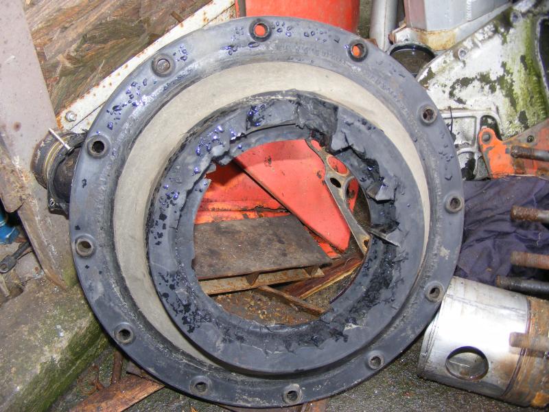

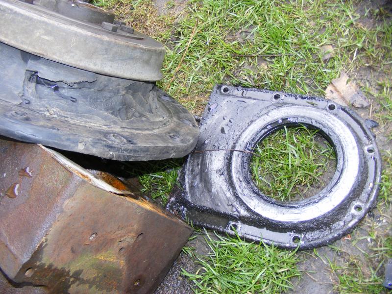

#2462 gibi001
2014-04-24 22:39:53
Válasz #2462. hozzászólásra
A főtengyt nekünk is lehetett volna köszörülni, csak ahol a támcsapágy felfekszik, ott kimart belőle.
Olyat mozgott benne a főtengely, hogy kimarta a blokkot is, meg elérte a főtengely szimmeringet meg a házát.
Láthatod, a a "gumiféderkupplung" teljesen szét is szakadt, csoda hogy átadta a nyomatékot.smile thumbup
De hát a Fortschritt megmuttasmile thumbupcool

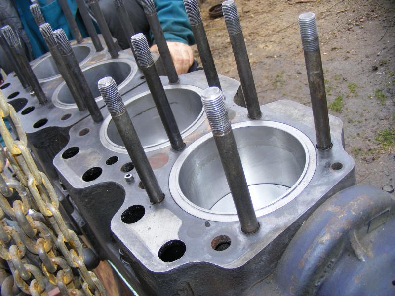

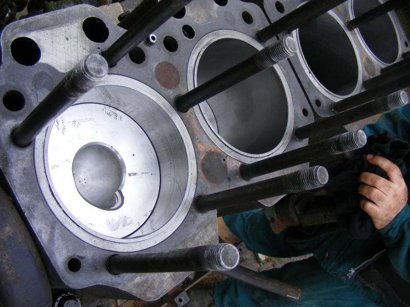

#2459 gibi001
2014-04-24 22:28:29
Válasz #2455. hozzászólásra
Kénytelenek voltunk, mert a blokkott cserélnünk kellett.
Csapágyak, csapágytartók, blokk, főtengely elkopva, így azt kapott újat.
Volt egy kis gond az olajnyomással, de közel 500km-t kibírt így is, mert hazajött. Így teljesen darabjaira lett szedve és lett felújítva.
A gyári papír lett betéve a hüvelytartóhoz.

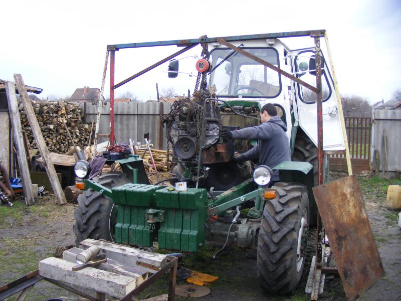

#2454 Mancs
2014-04-24 19:46:10
Válasz #2454. hozzászólásra
Szívesen. Motor felújítás az enyémen is megvolt. Hengerállványt is levettétek? milyen vastag papírt tettetek alá?
#2453 gibi001
2014-04-24 17:37:06
Hogy egy kicsit feldobjam a topikot!smile lol
#2452 gibi001
2014-04-24 17:28:46
Válasz #2452. hozzászólásra
Megérkezett az email üzeneted. köszönöm szépen.
A motorját mi most újítottuk fel, jó ha van ilyen is.
