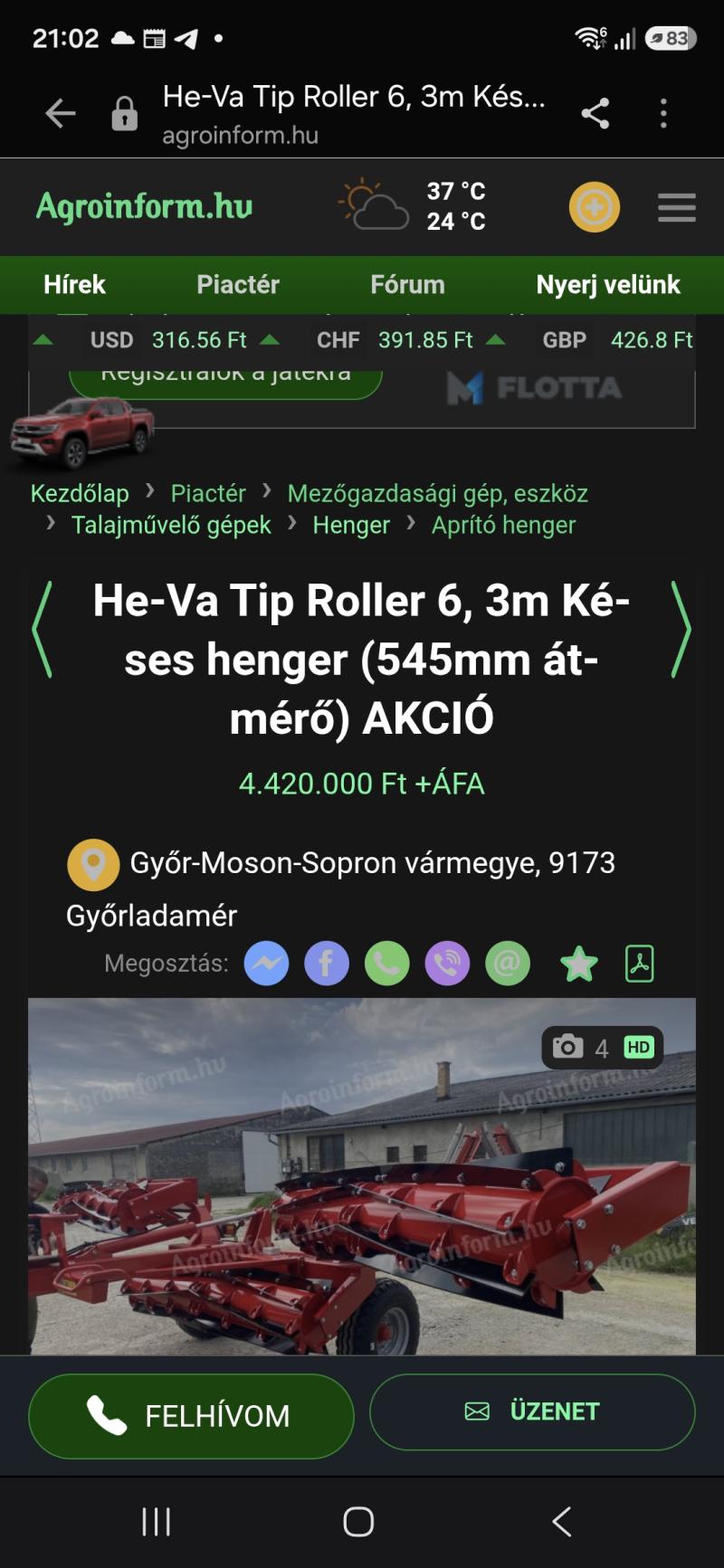

#770 pamko
2026-08-01 21:01:31
Válasz MTZ1221.3 #769. hozzászólásáraHe-Va Tip Roller 6, 3m Késes henger (545mm átmérő) AKCIÓ
Szerintetek a vagro apritohengere vagy a Heva fele a komolyabb,jobb valasztas?
Mert arban hasonlonak latom

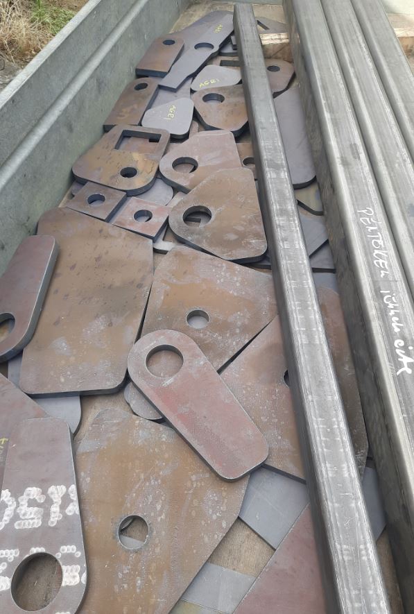

beszéltünk sokat a súlyról, megrajzolva, levágva már látszik, hogy 25 mázsa fölött van már most is, és még jönnek rá apróságok, szóval mondjuk 26-27 mázsa, 5 méter. terhel még rá a futómű forgsatónyomatéka is, nem tudom, nem számoltam, de 1-2 mázsát biztos ráterhel. kell még ezen felül súly? zártszelvény vázakat kiüöntsem betonnal, vagy ennél több nem kell? kb egy 2,5 mázsa kavicsbeton belemenne, bazaltból meg akkor még több. csak így ugye kurva nehéz lenne mozgatni szerelés közben.

Válasz VMisi #736. hozzászólásáraigen, ez csak a váz, mindenféle csuklópont meg tartó, meg merevítő. s355ös lemez, egy része 22-es, másik része 15ös. az aprító nekem gyári, van 2 db 2,5m-es kerner-féle aprító cucc, annak csinálok külön hordozót.

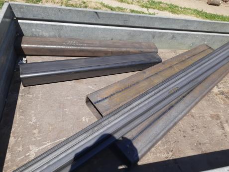

#734 envagyok2
2025-07-25 21:42:24

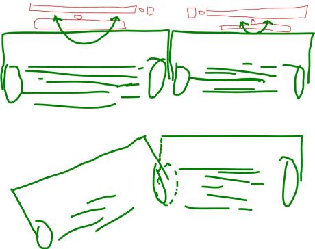

#733 Radocz
2025-07-06 05:13:47
Válasz envagyok2 #728. hozzászólásáraElső ötlet az volt, hogy tegyél mögé egy rövid harmadik tagot.
Miután megnéztem a Letak megoldást és vissza tértem, úgy látom hogy ha pontosan kiszerkeszted a rajzot, sokkal kisebb lesz az elmozdulás.
Mi van, ha a 20 cm kevesebb lesz?
