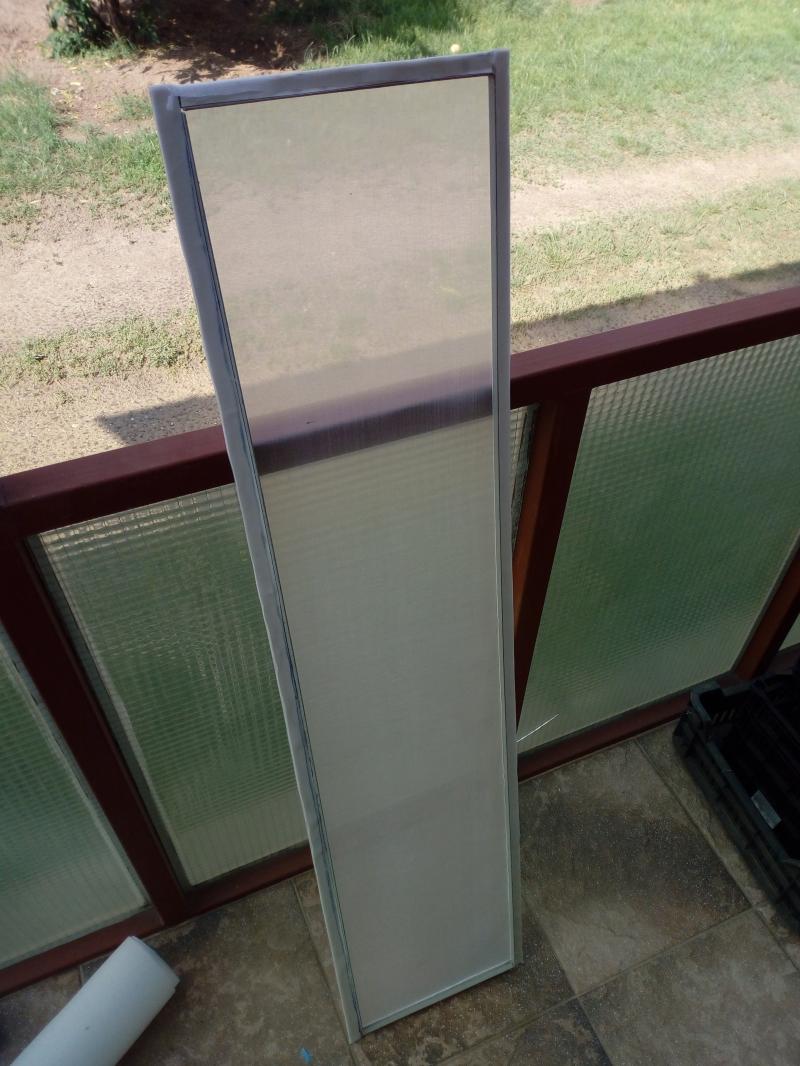

Kollégág keresen az E 300-as kaszállóba ablak üveget s hozzá gumikédert is am itartja az üveget. Ha csak gumikéder van valakinek vagy esetleg tudja hogy honnét lehet hozzá gumit szerezni azt megköszönném. Előre is köszi a válaszokat.

Válasz medikus #14182. hozzászólásáraSajnos ezek között sincs ennek a "csoda " masinának az ablakhoz való mérete. A szélessége 18 mili az üveg az 5mili vastag ami bele megy, a középső gumi rész az üveg s a kaszni között 6 mili a legnagyobb vastagság az meg 35 mili. Kocsog egy méret ez sajnos.
Válasz Ares 826 #14188. hozzászólásáraAmit megadtam az olyan! H profil 2mm lemez 6mm üveg!

Válasz medikus #14182. hozzászólásáraSajnos nem nagyon találni ezt a méretet H profilban, most úgy néz ki hogy legyártják méret alapján , szerszámuk van hozzá talán megcsinálják. Köszi a segítséget.

Válasz Ares 826 #14178. hozzászólásáraPolikarbonát lemez,olyat vágsz ki amilyen kell.

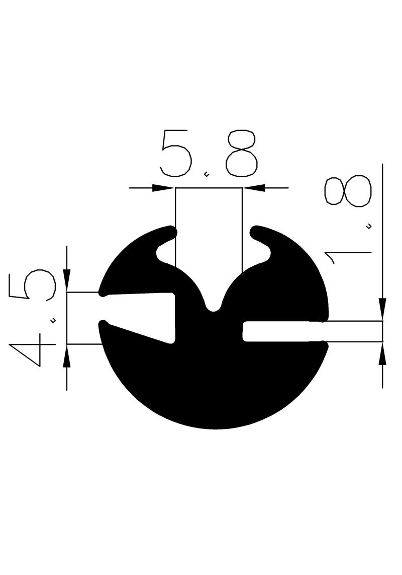

Válasz medikus #14182. hozzászólásáraRögzítő EPDM profilok! 10470365 KG!
Válasz Ares 826 #14178. hozzászólásáraK&G Rubber profilok! Barátod a Google! Első oldalon hozza ami neked kell!Nem mellérakós,és ékes! Méterben adják!!!!!!!
Válasz Ares 826 #14178. hozzászólásáraAz üveget azt én úgy vágattam bele, ragasztott üveg. Az mtz gumiprofil bőven jó oda.
