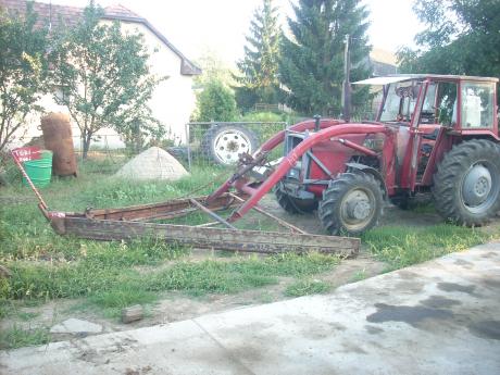

Láttam,jól nyomják.Ma próbáltam a tolást,de nem sikerült.10 méteres indát görget,és húzza össze.Ha a tolon emeltem,hogy alatta menjen,akkor a kis tököket széttörte.

1603 hsz.-nál van a kép.Egy kicsit ráemeltünk,és ugy jól ment.
Válasz #1637. hozzászólásra
Mivel toljátok?A zöld indát nem húzza össze??

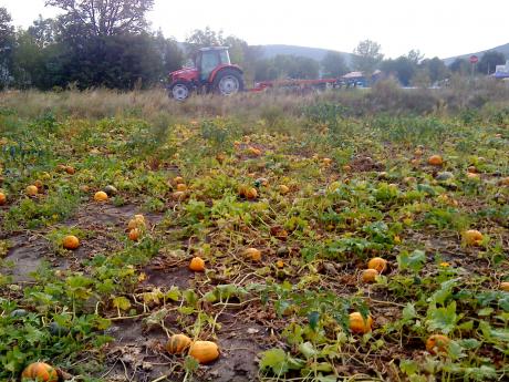

Mai állapot, jövő héten alighanem túrás meg szedés

Fater is kiment tegnap, egy kisebb darabot összetolt aztán jött is haza. Hétfőn lehet már tolni a korábbi vetéseket, a későbbieknek meg legalább 1,5-2 hét van még.
