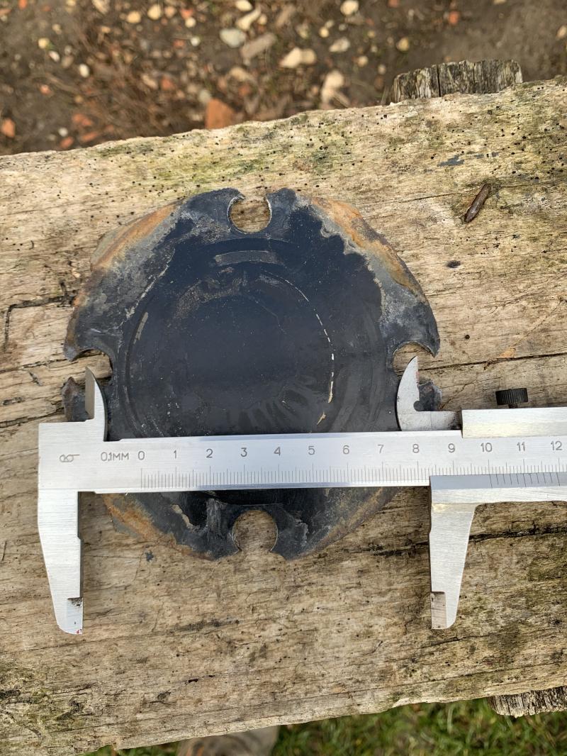

#6768 Ganajos
2025-10-26 09:42:38
Válasz Sk Laci #6762. hozzászólásáraSajnos nem jó a méret megmértem…
1 centivel nekem kisebb a 2 lyuk közepe, 10 cm
Azért köszi

#6762 Sk Laci
2025-10-26 07:56:48
Válasz Ganajos #6760. hozzászólásáraSzemélyesen, vagy telefonon szoktam egyeztetni a kopóalkatrészek vásárlásánál - megrendelésénél.
Jelenleg Moreau agri Zselízi /Želiezovce/ központban vásárolok. Náluk van a Pöettinger lerakat Szlovákia részére.
Raktáros tud magyarul, ha érdekel privátban elküldhetem a számát, vele kell megbeszélni az árakat, és, hogy mit szeretnél venni.
Ahonnan a tárcsát vettem, és a nagyobb tárcsalapokat vásároltam az a Holiči Some cég volt, de mára már nem léttezőző cég lett.

#6760 Ganajos
2025-10-26 06:44:45
Válasz Sk Laci #6756. hozzászólásáraKöszi lemérem majd.
Hol veszed te amúgy a lapokat?
Linket nem tudsz esetleg?

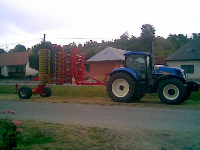

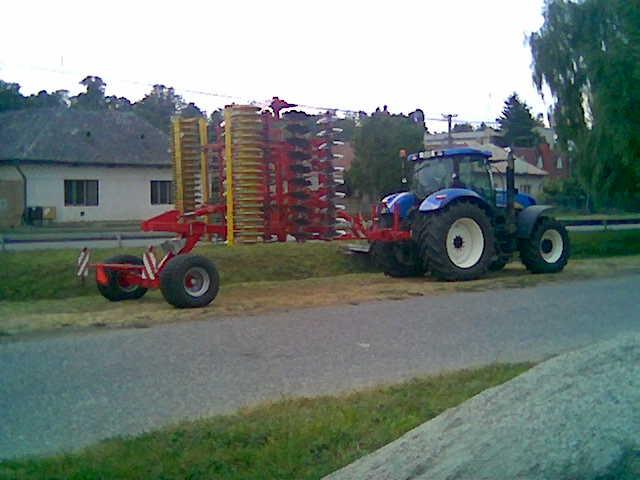

#6757 Sk Laci
2025-10-25 17:20:35
Válasz Nskype #6741. hozzászólására
2009 augusztus elejei képek, akkor kaptam próbára demos gép, nálam kezdte volna a demózást, de próba utánn egyből megvettem, így már tovább nem is ment.
5 m széles, a képen látható NEW HOLLAND T 7040 van-volt húzva az összes HA-on, amit megcsinált. 5,5 -6 ezer Ha között lehet benne, nem tudom pontosan megmondani, mert már pár éve nem írom a megcsinált ha-okat.
Idén szeptemberben raktam rá a 3. garnitúra tárcsalapokat, plusz az első sor tárcsaagyakat komplett lecseréltem, mert már kezdtek itt-ott szétszóródni-megszorulni a csapágyak.
370 ha után egy csapágy cserés volt, gyárban odacsaptak neki, mert új korától fura volt.
4500-4600 ha után a hengerben hátul 1 csapágycsere, a másik 3 még az eredeti a mai napig.
Túlterhelés /mélyebben 15 cm van járatva, mint a gyárilag ajánlott 10 cm és leengedett tárcsával való fordulás miatt a csapokat az agyon sikerült párszor eltörnöm, amikor a nagyobb lapok /58 cm-es a gyári 51 cm-es/voltak rajta.
Amik új kora óta probléma volt a szélein a tárcsás rögterelők, amik irdatlan nehezek és csak 3 csavarral van odafogatva. Ezek le szoktak szakadni. Évek óta nincsen rajta, nekem nem is hiányzik. De szemre szebb volt a bedolgozott terület, mikor fent volt, mert így nem dob át földet a lehengerezett részre nagyobb sebességnél /12 + km/ó/.
Általában 11 km-el húzom, a traktoron ilyen sebességnél van a 12. fokozatban 11- 11,4 km/ó.
Ezen gyorsaság felett behullámozhat, amit a vetőgépet hózó általában nem díjaz. De erre a Lemken rubinja is hajlamos.
Ez a tárcsa az a munkagép, amit bármikor megvennék. Életem legjobb döntése volt ez a választás.
