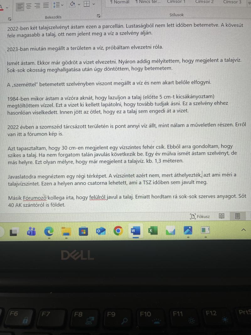

Válasz Ohaza63 #16426. hozzászólásáraNem biztos hogy baj az neked, hogy 50cm-en van egy kvázi vízzáró réteged.
Legalábbis a talajtani szaki nekem ezt mondta amikor telepítés előtt megszakértette a földet.
Kérdeztem alá lazíttassak-e (kb a termőréteg utolsó 10centije, alatta sárga homok), azt mondta maradjon így.
Ami eső esik így fent marad, és eléri a növény.
Ha meg több lenne felpuhítja azt a réteget és lejjebb megy ha akar.
Poke is kb ezt szokta mondani, hogy felpuhul, ha vizet kap, ezért nem kapirgálja.

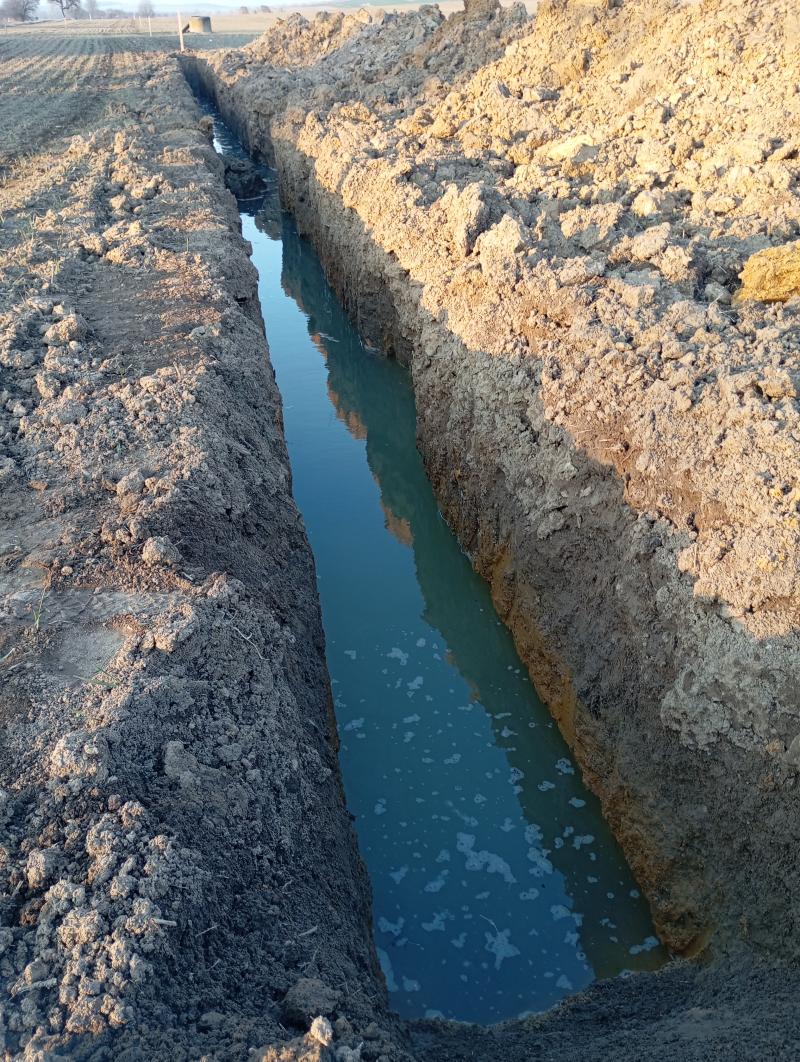

Vasárnap kimentem a földjeimre és ástam mindenhol kutatóárkokat, hogy meddig van víz a talajban, sajnos 50 cm után már megint beton keménységű földet találtam, de a lényeg az, hogy egyetlen giliszta nem volt egyik helyen sem!

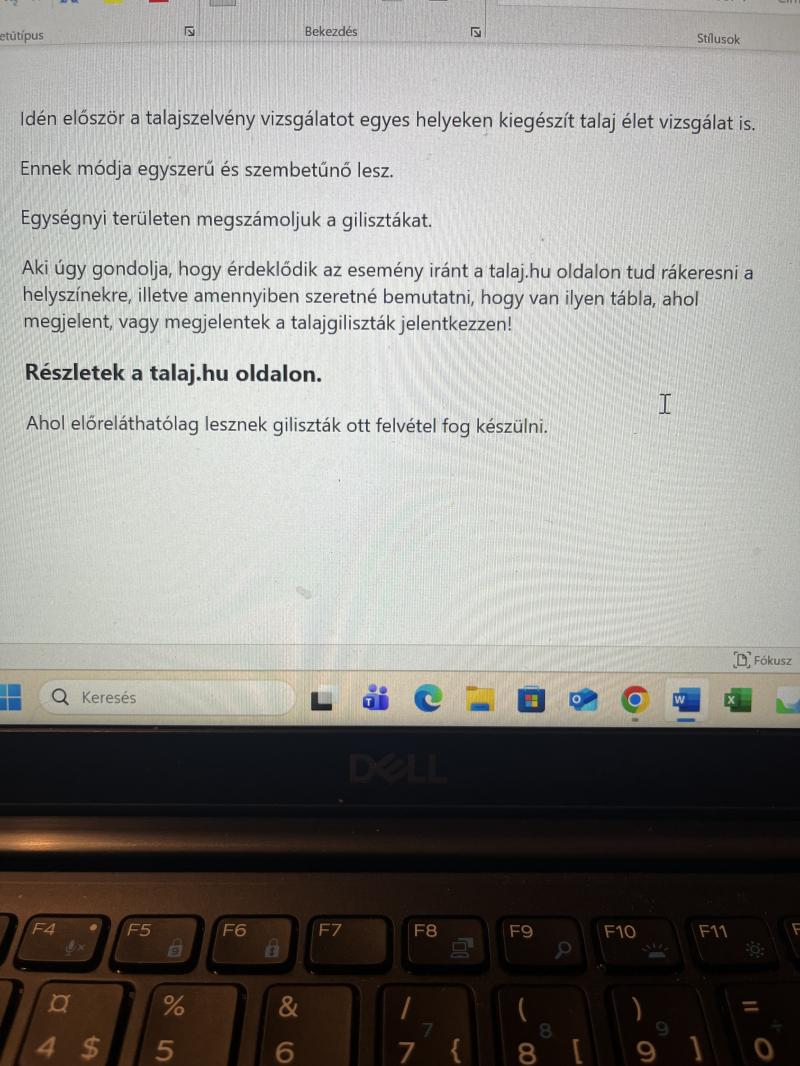

Beszélgetés B Férfivel és G. Danival:
Akiknek a méhecskéje a giliszta.
Miért ne bolygassuk a talajt? címmel.
Még ez is mennyivel könnyebb ahol van eső, és megnő a takaró növény.

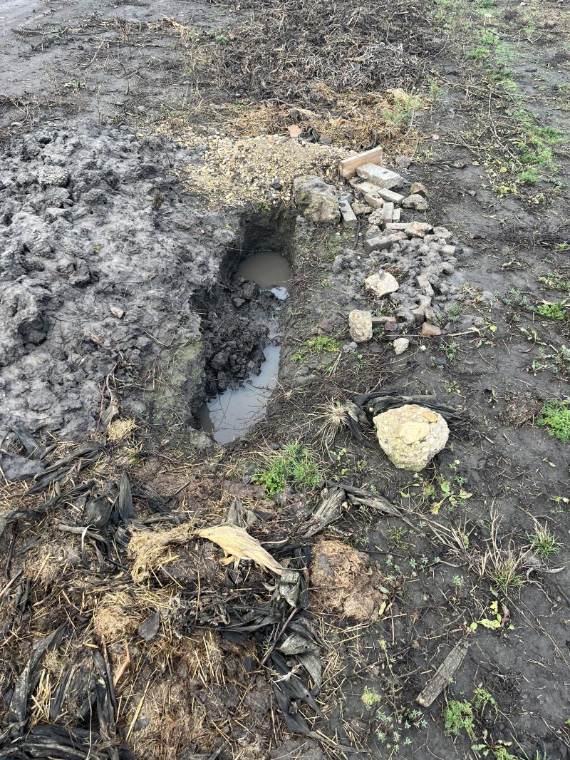

Itt ilyen a víz helyzet.

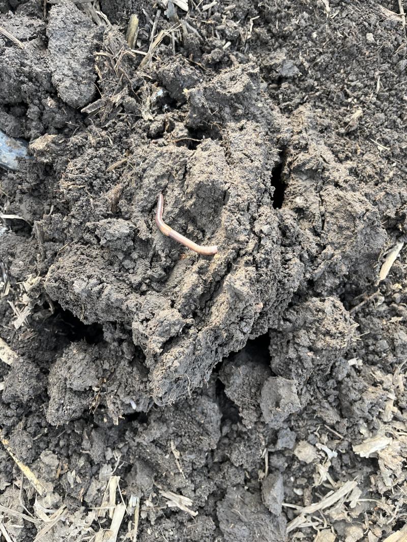

Az ősszel második ásó nyom már nedves volt.
Most ilyen a függőleges drenezes mellett.
Itt minden ásó nyomban 1-2 giliszta van.

https://www.agroinform.hu/szantofold/talaj-a-talpad-alatt-agroinform-online-konferencia-91495-042
Ime
Már 30 felett van a helyszínek száma .
A szelvény feltárás napja Balmazujvaroson egy nappal korábban várható.
Jelentkezni lehet az agroinform oldal élő közvetítésére is.

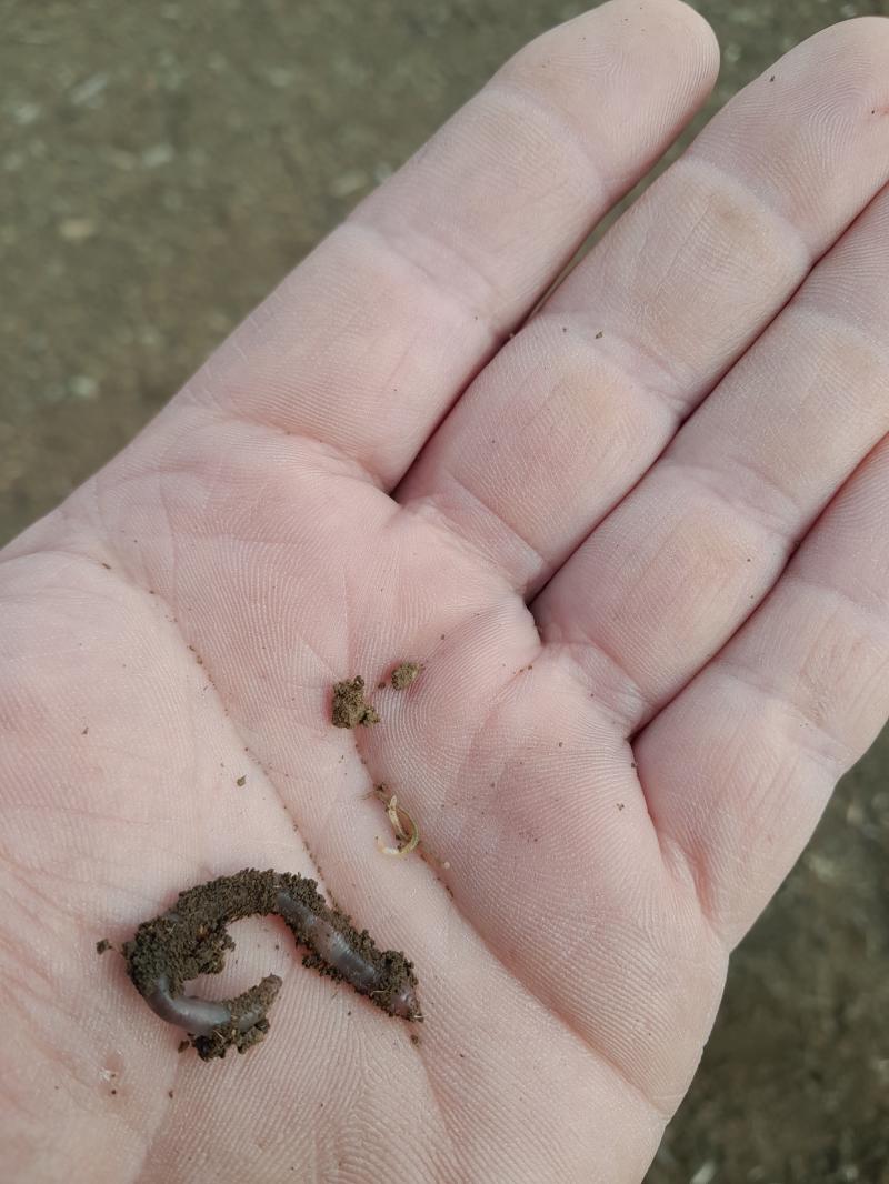

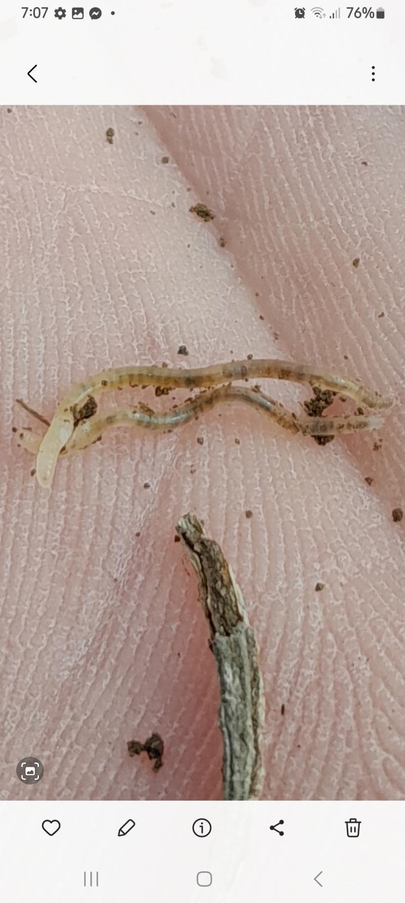

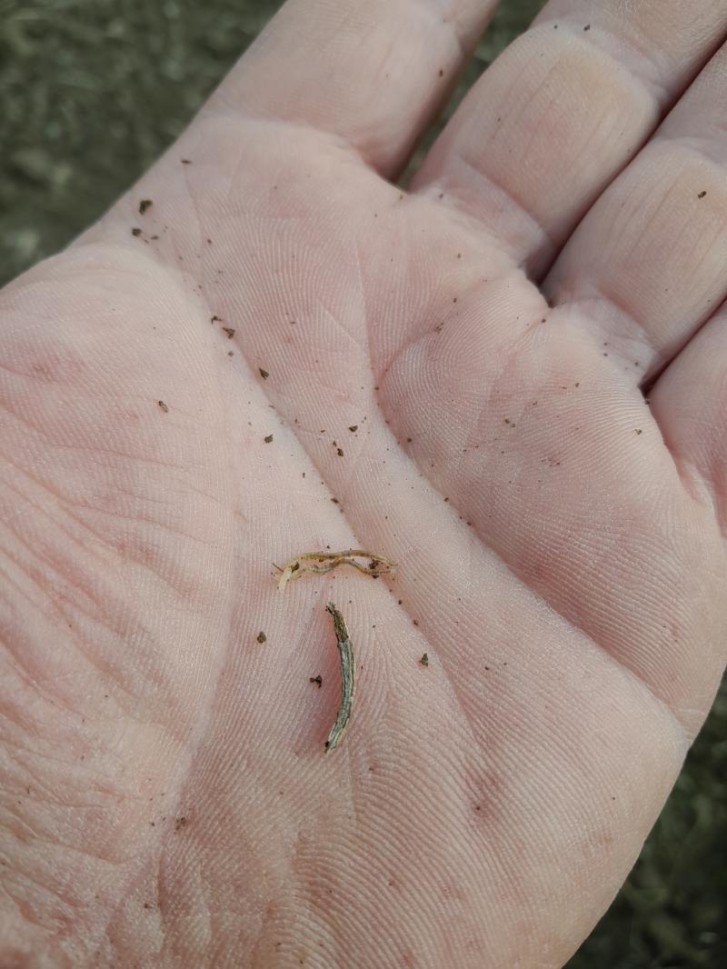

Itt a giliszta a két sor kukorica közt!

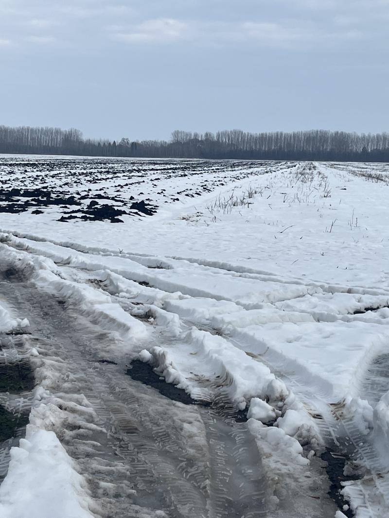

Talaj nedvesség megőrzés.

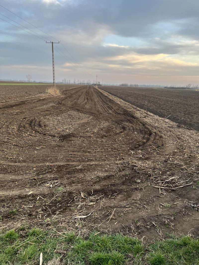

Szántott baloldalon,
Tök volt a jobb oldalon.
Ultrasekély művelés?
Ez 50 méterrel távolabb .
