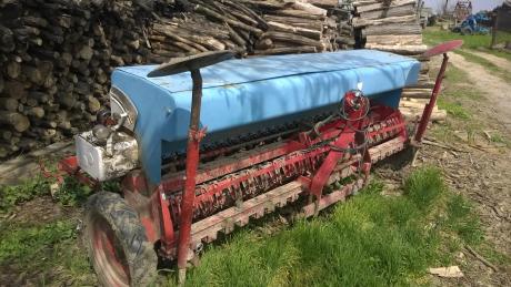

Üdv! van egy 13 soros isaria vetőgépem, a sors úgy hozta, hogy még egy ha szóját ezzel kell elvetnem. Apám szerezte ezer éve, de fogalmam sincs a lehajtásáról ( nagy faküllős kereke volt, ami helyett az eredeti ráfba, hegesztettem fémküllőket) Számoljam ki? A 6000 es vagy 6050 es beállítási táblázat jó ehhez is? ( a beosztás a Nortonon ugyanolyannak tűnik) De általában ( most meg különösen) le szoktam hajtani mindent. Jó lenne pár tanács...

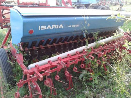

Üdv............Isaria 6050-es vetőgéphez, 2,50 méter/21 sor van valakinek vetési táblázata...és mindenféle gabonát lehet vetni vele, pl. lucernát is...A lucerna és a lóherét egyazon beállítással lehet vetni???
Jobb gép az ISaria, mint egy ugyanekkora Reform Semo????? Melyiket vegyem meg...

Üdv az volna a kérdésem kinek mi a véleménye vagy a tapasztalata isaria 6050 gabonavetőről mert szeretnék vásárolni egyet ami a képen van erről volna szó kérem akinek van tapasztalata vagy tanácsa szívesen fogadom és előre köszönöm smile blushsmile blushsmile blushsmile blushsmile confusedsmile thumbup

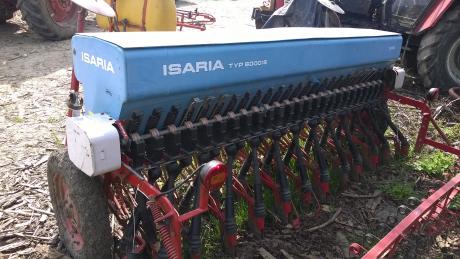

Megköszönném ha nekem is elküldenéd az isaria 6000 vetési táblázatát.
az én gépem 3m 25 soros!
