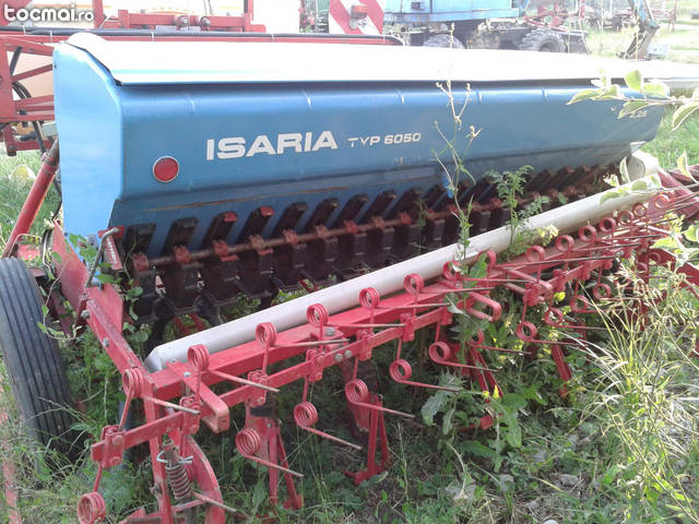

Üdv az volna a kérdésem kinek mi a véleménye vagy a tapasztalata isaria 6050 gabonavetőről mert szeretnék vásárolni egyet ami a képen van erről volna szó kérem akinek van tapasztalata vagy tanácsa szívesen fogadom és előre köszönöm smile blushsmile blushsmile blushsmile blushsmile confusedsmile thumbup
