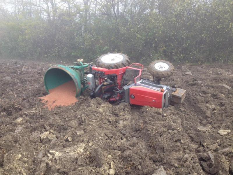

#25617 psycho
2015-10-25 18:27:14
Válasz Balu2 #25616. hozzászólásáraUhh, remélem neked sem és a traktornak sem lett baja!smile scared
A műtrágyaszórót egyébként nem így kell használni, nézzél videókat a működéséről.smile lol
#25616 Balu2
2015-10-25 18:04:03
Négy null :(
Ma reggel.

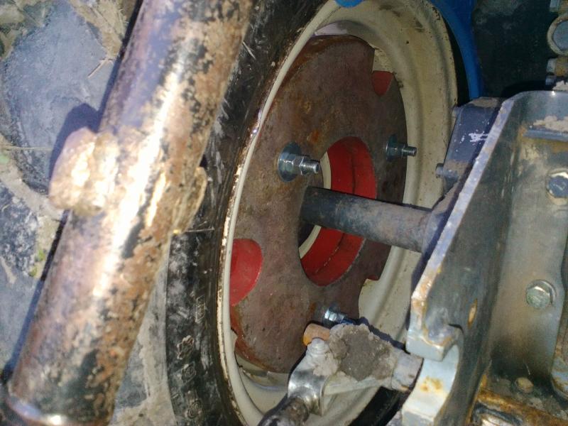

Sziasztok!Megpróbáltam hasznosan eltölteni a hétvégétsmile thumbup
Egy kertet már felszántottam, igaz a beforgatók nélkül, azokat utána maszekoltak fel.
Ezeket viszont teszteltem a gumival eggyüt.A súlyok hatásosak, a gumik szerintem fogásra ugyanazok felsúlyozva mint a rizsgumi, csak nem rakja tele a sárhányót, és nem rázsmile thumbup Igaz még vizes a dolog, a keményebb foltba kikötötte a gépet a Bagodi, dehát meg kellett próbálni, a végeredmény is jó lettsmile thumbupcool Folyt köv kedden!

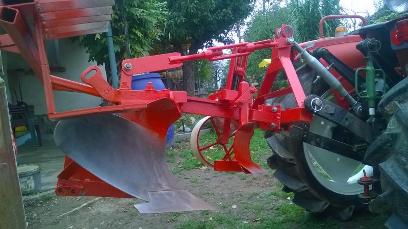

Üdv. Mindenkinek! Ma megkezdtem a szántásokat! Délután bejelentkeztek páran, kettőt meg is csináltam. Azt hittem hogy dagonya lesz meg kínlódás, de végül még a difizárra se kellett rálépnem (pedig nem homokon voltam, de nem is annyira kötötten) Úgyhogy hibamentes szép idős őszi szezont kívánok minden kedves Fórumozónak!

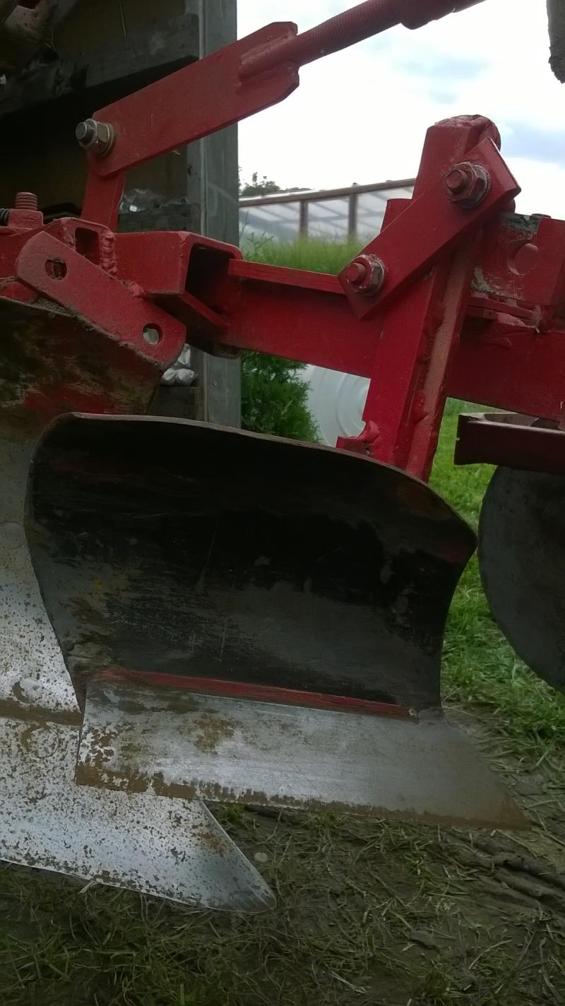

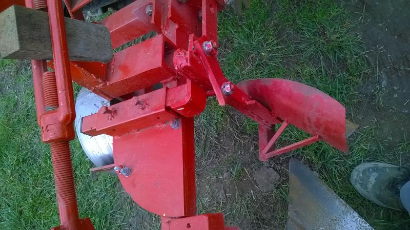

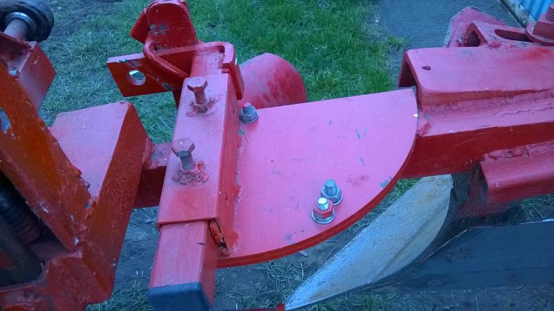

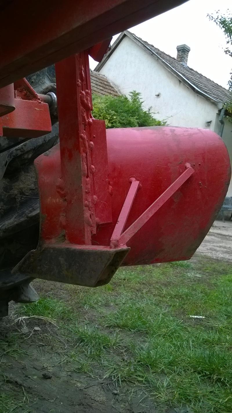

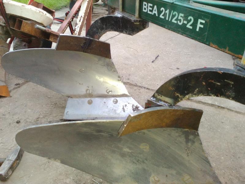

Hali Tomi19921220 ! Itt vannak a képek az előhántolóról:01020304 Annyi érdekessége van hogy forgatható, mert az építés előtt nem ismertem a helyes szögállást, ahol jól dolgozik.

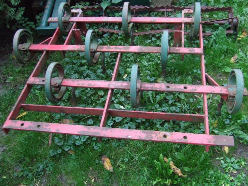

#25595 Szem
2015-10-23 18:01:06
Üdv. mindenkinek.
Lenne pár darab eladó kombinátor keretem.
hátha valaki ilyet keres...
Ilyen mint a képen.

Válasz Tomi19921220 #25575. hozzászólásáraHelló! Házi készítésű! Ami egy légtartályból laposvasakból, és egy edzett "pengéből" áll! Itt egy kép róla:
01 Nem sok az igaz, de már sötét van odakint. Úgyhogy majd holnap körbe fotózom neked.smile cowboy

Válasz BanDom #25572. hozzászólásáraHelló!
az ekéden láttam előhántót. ez gyári vagy házilag készített?
pár képet csinálsz nekem róla?
