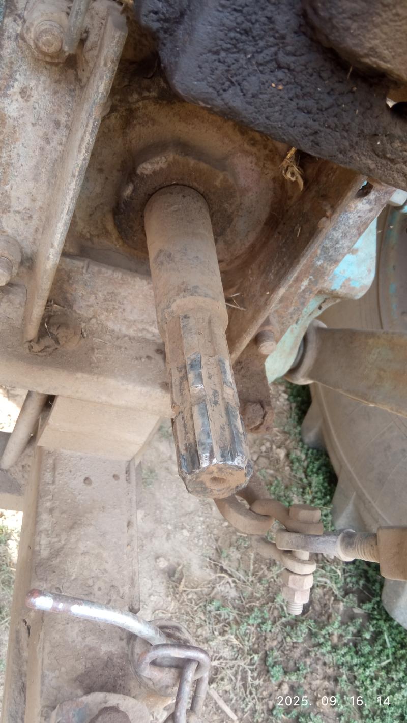

Válasz mtz1221 #909. hozzászólásáraDe a váltónál 6 borda van ahol kijön a hajtás, elől meg 21! akkor sem értem mi benne a logika??????? smile whistlingsmile whistlingsmile blinksmile blink
#909 mtz1221
2025-09-16 15:36:38
Válasz Ares 826 #908. hozzászólásáraOtt van a nagyobb nyomaték. Hivatalosan azért is 21 bordás hátúl is az 1000es tlt kardánis.
#908 Ares 826
2025-09-16 15:02:29
Válasz mtz1221 #907. hozzászólásáraÉn sem értem miért tett az idióta mérnök 21 bordát előre a váltóhoz ahol meg csatlakozik oda meg csak 6 bordát szerkesztett. Úgy megkérdezném az "okos" mérnöktől ezt vajon miért így találta ki????????????????smile blinksmile blinksmile blinksmile blink
#907 mtz1221
2025-09-16 14:11:42
Válasz Ares 826 #905. hozzászólásáraTe tudod, de amit nekem csináltak az 25 éve legtöbbet csőtörővel, és nagyrororos trágyaszóróval ment.Érdekes mert valahogy meg is hőkezelte, és ez az 1 mtz kardánon nem kopnak a nútok azóta.smile thumbup

#905 Ares 826
2025-09-16 07:20:14
Válasz envagyok2 #903. hozzászólásáraSajnos ha ezt a megoldást választanám ha valami hiba adódik a terhelés miatt akkor nagyobb lenne a kár mint az új kardánnak az ára. De köszi hogy tanácsoltad ezt a megoldást. Gondoltam én is rá hogy így megcsináltatom, de ha törik akkor anyagilag nagyon de nagyon fájdalmas lenne a történet!smile whistlingsmile whistlingsmile whistlingsmile whistlingsmile whistling

#902 Ares 826
2025-09-15 22:24:45
Válasz mtz1221 #901. hozzászólásáraNem tudnak sajnos segíteni. Ami a videón van az egy alkatrész hegesztéséhez van kitalálva, ennyit mondott az ottani dolgozó Sárközi Úr akivel beszéltem. Kérdésedre válaszolva hosszú kardánra a végén a 21 bordás részt. Nem akarnál 10 cm borda kopás miatt eldobni a 2 méter hosszú kardánt. Köszi hogy akartál segíteni. Kaptam egy másik cég nevet egy idősebb embertől holnap hívom őket kíváncsi vagyok mit tudok összehozni. Ha lesz eredmény értesítelek.

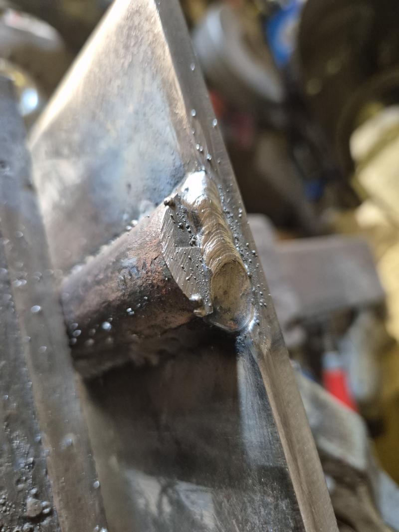

#897 Rabó001
2025-09-13 21:25:46
Válasz Mtz 550E #894. hozzászólásáraEzt érezni kell.
Amúgy szerintem ha mentél volna tovább, akkor berakja, és nem lapul be a varrat. Ha egy helyben kezdesz el hegeszteni, oda is tudsz rakni egy "kupacot".
#896 .Richard.
2025-09-13 21:21:32
Válasz Mtz 550E #885. hozzászólásáraA sarkakon nekem is nagy amperral mindig elèg,olvad a vas,azèrt nincs ott,elfolyik. Állj meg aztán ha nem piros ujrahuzod. Ha kevès amperral van valamit segít,de akkor meg ronda lehet.

#894 Mtz 550E
2025-09-13 11:09:08
Válasz R Sándor #892. hozzászólásáraMeg valaki azt mondja nyomni kell belefelé az elektródát! Más meg azt hogy kb 3mm a hegesztendő anyagtól eltartva!
#893 mtz1221
2025-09-12 23:24:48
Válasz Mtz 550E #890. hozzászólásáraAzt hittem csak a varrat befejezésénél. Dönts még az elektródán, próbáld meg ilyen 30 fokban vezetni.
#892 R Sándor
2025-09-12 22:06:57
Válasz Mtz 550E #890. hozzászólásáraSok az amper, kb 5-10 amperral vedd lejebb.

#890 Mtz 550E
2025-09-12 21:59:37
Válasz mtz1221 #888. hozzászólásáraMegoldottam beraktam utána!
Csak ha folyamatosan heggesztek akkor olyan 4cm varrat után megkell állni és utána folytatni mert úgy besülyed a varrat! Másképp nem tudom elmagyarázni!

#887 Rabó001
2025-09-12 20:51:23
Válasz Mtz 550E #885. hozzászólásáraLehet hogy szakszerűtlen leszek, de arra "fújja " a varratot. Meg lehet oldani, hogy ne ilyen legyen.
#886 R Sándor
2025-09-12 20:26:13
Válasz Mtz 550E #885. hozzászólásáraJÓVANAZÚGY!!! De ha nagyon zavar akkor még érints oda az elektrodát mégegyszer és berakja. A pótkocsi kupecok a szar hegesztést elhuzzák sziloplasztal lefestik és nagyon szép . vagy ki is gittelheted.
#885 Mtz 550E
2025-09-12 15:08:23
Segítséget kérnék a hegesztés végen miért süllyed úgy be a varrat? Megha folyamatosan huzom végig fele akkor is besüllyed megkell állni és úgy folytatni!
