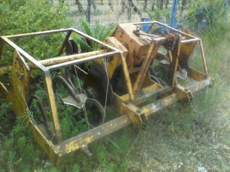

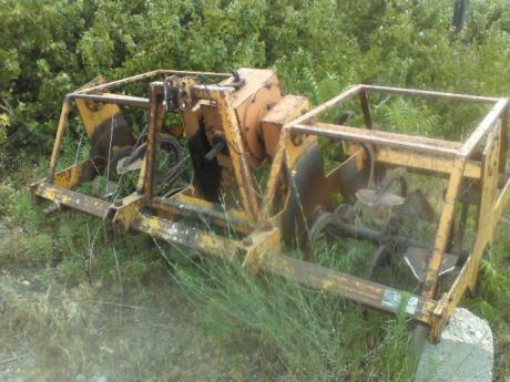

Érdekes ásógép meg jó nagy is,szerintem nem a kis Japán traktorok mögé való :)

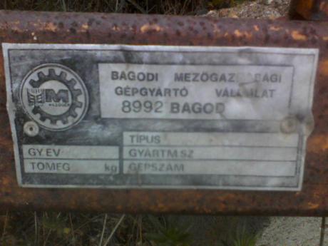

Múltkor az ásógép volt a téma.Rábukkantam egy nem mindennapi darabra gondoltam meg osztom veletek.
