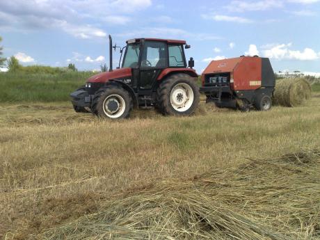

#1434 Pici
2012-06-02 20:29:06
Válasz #1433. hozzászólásra
nem az csak sima fű a második az amiröl beszéltünk smile biggrin
#1433 Ezermester
2012-06-02 20:23:29
Válasz #1424. hozzászólásra
Az első képen az energiafű? smile rolleyes

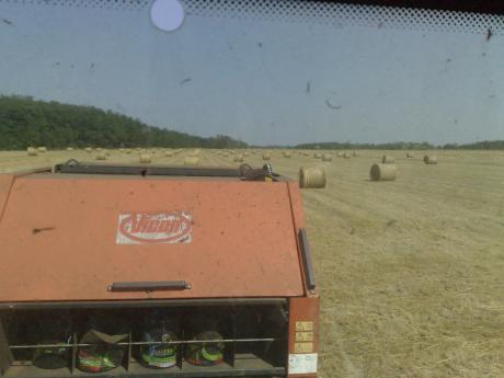

#1425 MFM
2012-06-02 18:14:00
Jó hamar learattatok!(3-as kép)smile lol

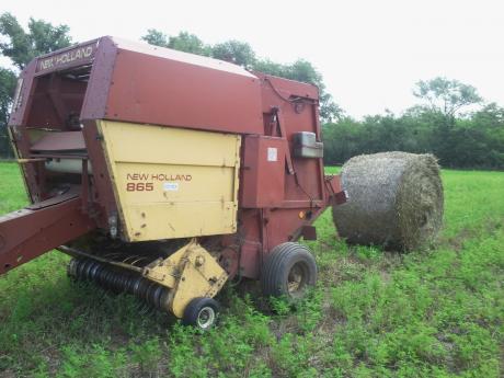

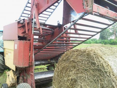

#1402 KalmárGazda
2012-05-27 19:40:47
New holland 865 rúdláncos körbálázott használok. Sok panaszom nincs rá. Olajozása az nem tökéletes, de meglehet bütykölni. A lánctól nem kell félni csak tudni kell hol lehet beszerezni, 120-130e kilehet hozni, nagyon nem kell cserélgetni. A csöveket nem kell cserélni, de ha kell vastag falu cső jó hozzá. Kötöző rendszere primitív, ha tönkremegy a computer akkor is meglehet bütykölni.
Szalma bálából csináltam olyan keményeket hogy a tüskét nem lehetet beleszúrni. Csak a bálát tologálni lehet a tarlón.smile lol
865
865
865
865
865
#1401 MFM
2012-05-27 14:54:31
Rúdláncosra gondolsz?
Én használtam egy Sperry New Holland körbálázót, de sok jóval nem szolgálhatok. A kötözőjével voltak gondjaim, nem tömörítette meg a bálát (eleve nem működött a tömörségálító). Az olajzása is úgy volt kitalálva, hogy a bálatérben ráspricelte a láncra az olajat, amit rögtön belekent a bálábasmile thumbdown. Ha meg a láncot rudastul cserélni kell akkor az majdnem annyiba kerül mint amennyit a gép ér.smile nonono
