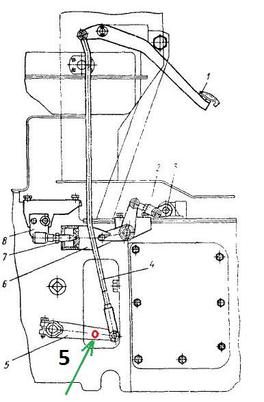

#989 D-032-a
2018-10-31 19:21:19
Válasz Szalai A P #987. hozzászólásáraAz "5"-ös kar nem lehetne rövidebb?
