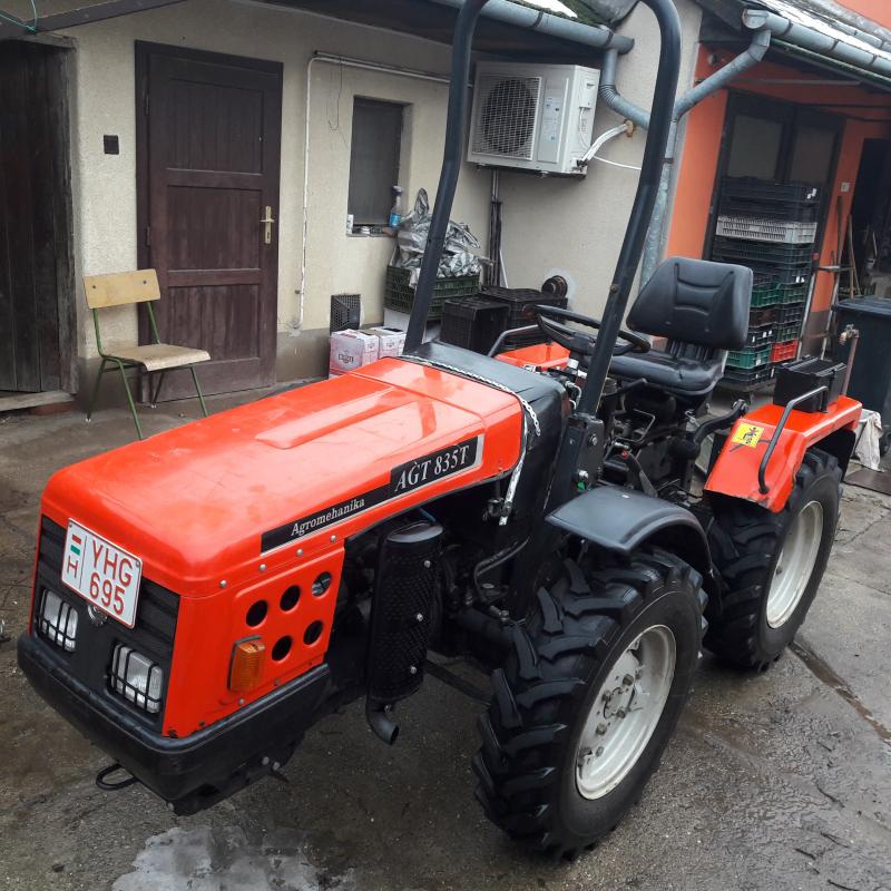

Sziasztok! Szerintem nagyon jó az agt és ebböl is az első kormányzású a 835 t,Nekem is van egy ,de sajnos elkel adnom.mivel pályázaton 50 le igényeltunk fülkéset. Agt 835 T .Traktor 2009.01.28 évjáratú. Normál állapotú eladó. Motor: Lombardini LDW 1603. 4 ütemű diesel motor.Három hengeres 1649 cm3.27KW 35LE teljesítmény.Vízhűtéses 3 hengeres motor.Egy hidraulika csatlakozó pótkocsi billentéshez. Nagyon szépen jár.Olajat nem eszi. Üzem óra: 1571. Első Kormányzású.Új derékvédős ülés van rajta. Müszerfal teteje repedt,az új meg van rendelve hozzá. Müszaki: 2018.12.03. Munkaeszközt adok hozzá egy függesztet nehéz boronát rögtörővel + egy vonópatod. ÁRA:2.800.000 ftAgt 835T. Traktor
