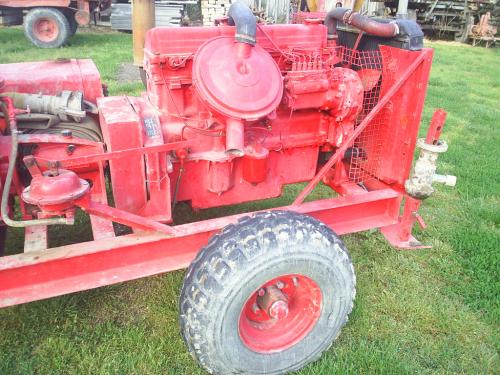

És ez ? 1000l-t nyom?

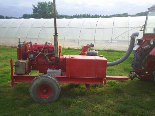

Egy 6hengeres ford motor van rajta.5-6liter óránként.

A te szivatyudat mivel hajtod és mennyi gázolaj megy 1h-ra.

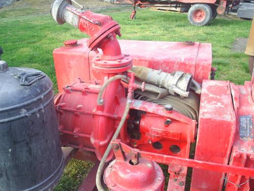

Hát ha egy kétlépcsős bauer szivattyút raksz a trakira,ami 1000liter/percet nyom 540es fordulaton 45-50Le szükséges.

A szivattúnak legalább két lépcsősnek kell lennie és 1000liter/percet kell produkálni.
