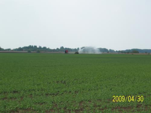

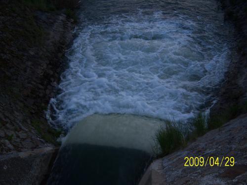

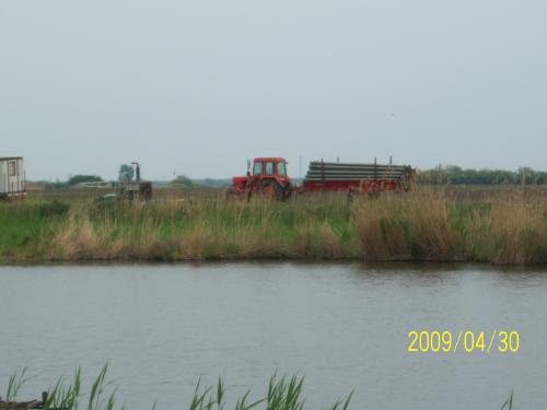

#6 jd /4650
2009-04-30 21:58:20
az éltetö viz !!!!!!!!
keleti főcsatorna K8-as kivezetése

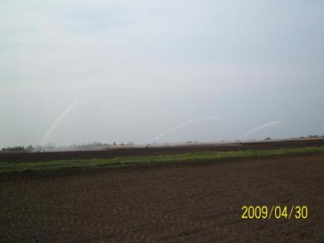

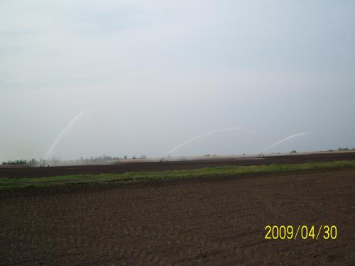

#4 jd /4650
2009-04-30 21:45:20
öntöz mindenki mint a dörzsölt bolha :))))
