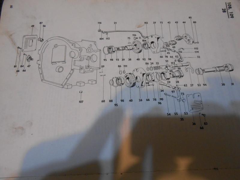

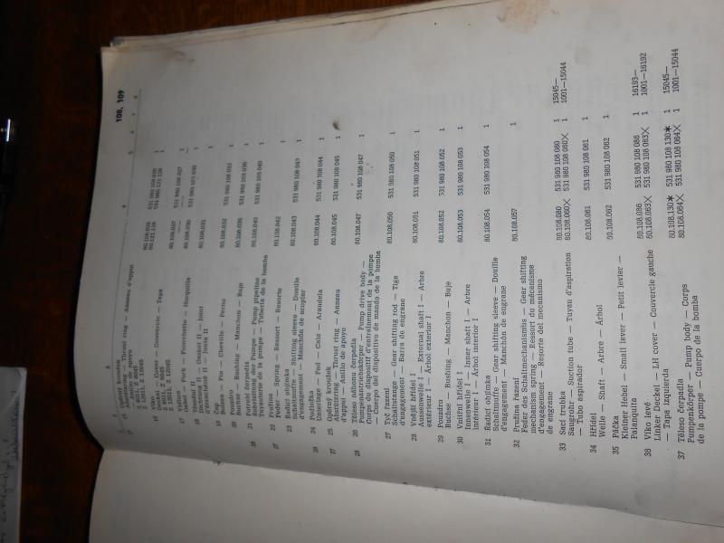

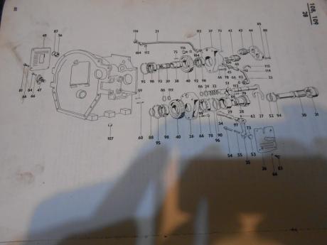

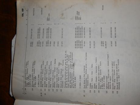

#5118 Hús Futár
2014-07-02 22:50:19
Válasz #5122. hozzászólásra
itt a kép meg cikkszámos oldalak . a hidraulikát lehet jól szabályozni rajta ott valami gánya van .

#5117 kolias
2014-07-02 22:23:55
Válasz #5120. hozzászólásra

8 lyukas tehermentesítő kör 225 mm a furatok osztóköre 275 mm ha jól tévedek .
#5115 Hús Futár
2014-07-02 21:43:22
Válasz #5085. hozzászólásra
Nincs elfelejtve a katalógus fényképezése de még folyamatban .

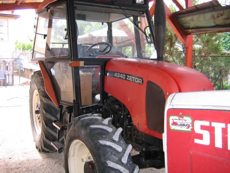

2014-06-25 15:53:37
Sikerült hozzájutnom egy zetor 4340-es, 2004-es,700 üzemórás géphez!10 hektár szántó műveléséhez vettem,szerintetek elég vagy kevés?Persze már megvan de el is lehet adni.Esztétikai hiányosságok vannak csak rajta/sárvédők,lámpák,apróságok/ és mehet műszakira /5 éve nincs rá/ talajmunkát soha nem végzet! Esetleg valaki tud valamit erről a típusról,tapasztalat,tartósság megbízhatóság,bármi tanács,nincs ilyen a környéken se bármi észrevételt megköszönnék!!!
