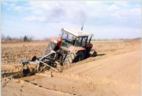

#3849 Sanyee
2013-01-02 22:51:40
Ez nem elakadás, hanem mélyszántás.
zetor 16145 mélyszántás
