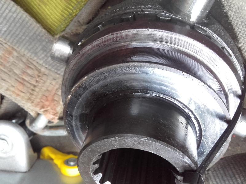

Válasz mtz1221 #6997. hozzászólásáraHa kiugrott, akkor egy belső gyűrű csak egy teljes(vagy fél?) fordulat után engedi visszaugrani...addig szabadon fordul kézzel...nem ropog... Ha egyenesen mész, 100%-ban zár...

Válasz csoppika #6998. hozzászólásáraA jobb féltengő szimering eregette az olajat a hosszú olajmentes részbe a diffiházból...Lehet annak is volt köze a kopáshoz. Persze a még egy szimering végett kintről nem látszott semmi...

Válasz mtz1221 #6997. hozzászólásáraEaton No-spin automatic differential lock...
#6997 csoppika
2016-12-23 18:48:17
Válasz mtz1221 #6997. hozzászólásáraA köröm fala az enyémen már derékszögben volt...az már kopott....
https://www.youtube.com/watch?v=KQ1yMBR7w4Q&app=desktopsmile sweatdrop

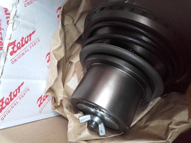

#6996 mtz1221
2016-12-23 16:25:58
Válasz csoppika #6996. hozzászólásáraÉs ez hogy működik ?Ha nagy a fogás(forgás)különbség akkor átracsnizik ?

No megjött az automata difi cucc... Igaz nem a Crystalba való...de talán bírni fogja... A bronz gyűrű gyárilag 15mm szélességben támasztott kanyarodáskor, az újon ez csak kb 6mm... Turbó úr! A tiedbe is ez a keskeny fajta van... Elértem a szerelődet telón. Azért kösz az infót... Amúgy ez az egy fajta automata difi kapható, és pl a 7340 Majorba való eredetileg...
