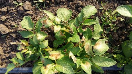

#8698 mcandoure
2020-05-14 19:18:23
Sziasztok. Ezek fagyás nyomok vagy valami más? Esetleg vmi betegség?

#8684 kata.szabóné
2020-05-13 21:17:31
Sziasztok! Lefagyott állományban lehet-e Sencort és Duál Goldot használni. Kb. 10 és 15 centi között volt a burgonya hajtása fagyás előtt. Ha igen, akkor milyen dózisban? Sürgős lenne a kérdés.
Köszönöm.

#8679 gcastle
2020-05-13 13:04:05
Felénk van ahol 3-3,5 méter magasságig fagyott dió, alma, meggy, bodza, szőlő, talaj mentén még az aszat is feldobta a levele fonákját, dől a kukorica, burgonyáról-töről-babról ne is beszéljünk. -3 körül volt hajnalban...

Udv urak. Akk az enyem is megfagyhatott?? Mindenre gondoltam csak erre nem. A tablatol 2 km-re reggel 3 fok volt... Pest megye deli resze.

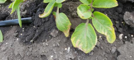

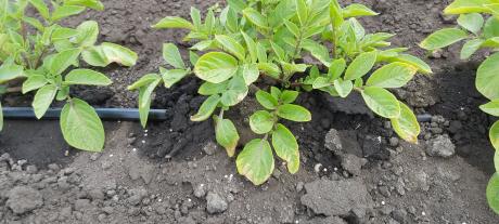

#8657 Roland82
2020-05-04 15:21:26
Válasz mcandoure #8656. hozzászólásáraKöszi a választ.
A képek alapján olyan, mintha az eső felverte volna a levélre a gyomírtót
#8656 mcandoure
2020-05-04 14:18:42
Kis segítség kellene. Ez milyen betegség lehet? Mert nemigen hiánytünet. Nincs itthon csak Amistar Opti vagy Rézmax. Jó lehet valamelyik szer?
