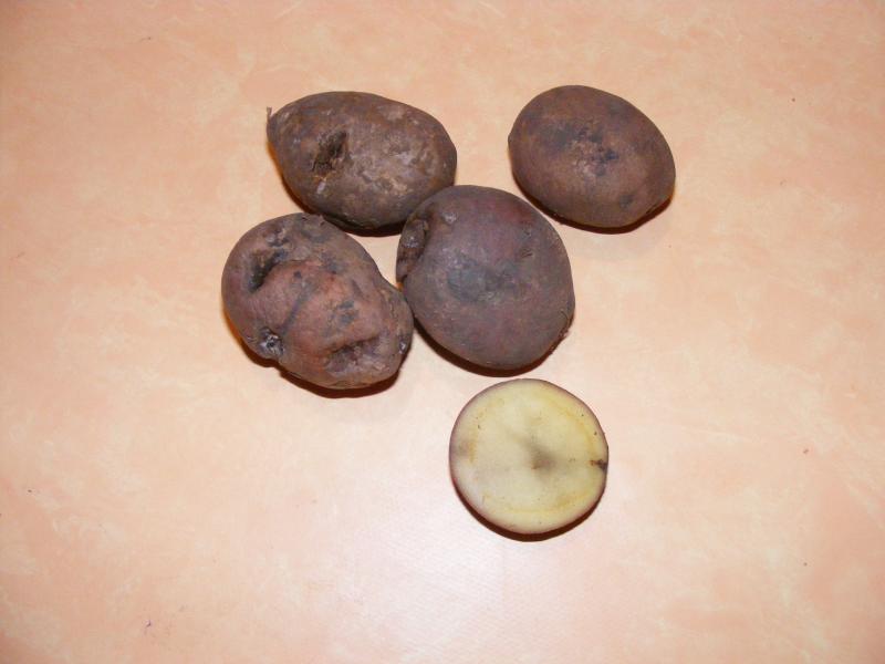

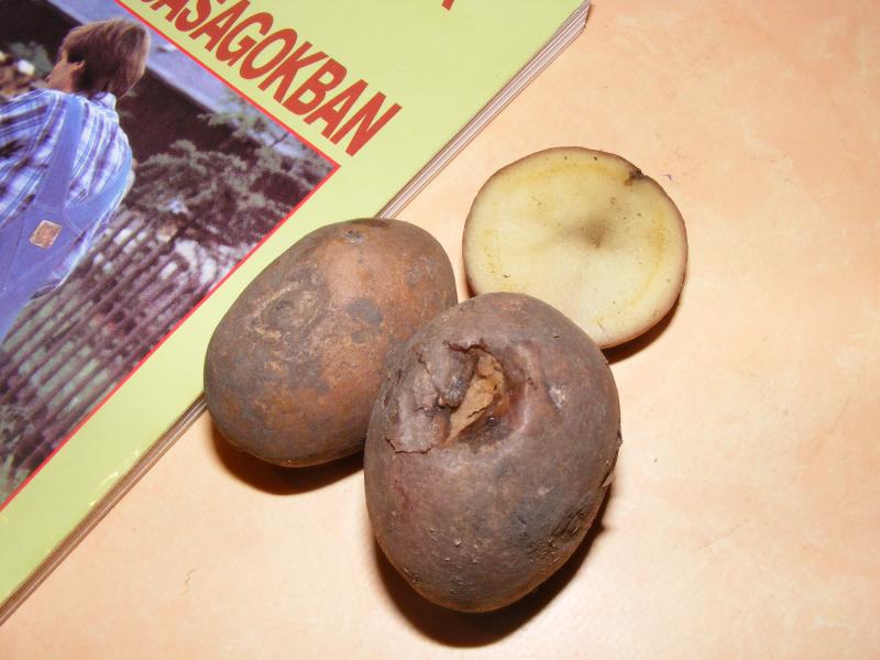

#6191 Lenz
2013-02-07 20:03:35
Válasz #6180. hozzászólásra
Feketeszívűség.
A kambiumgyűrű látszik karikaként, semmi köze a ralstoniához.
Első blikkre fómás gumórothadás, de az nem tuti.
Most le nem írom ezeket a betegségeket, a neten biztos utána tudsz nézni.

#6185 hspityu
2013-02-07 11:54:10
Az előzőhöz kiegészítésként:Nem vettem észre,hogy van félbevágott gumó bocs vak vagyok.
Kinézetre így,hogy a belsőt is látom végre én a baktériumos barna rothadásra gondolnék.Azért a pontos diagnózist nálam tanultabb kolléga jobban felvázolhatná,mert én is kíváncsi vagyok.Az elvetést nem javasolnám.
Szerintem elég komoly a baj.

A képről nem könnyű megállapítani,hogy mi a probléma.Egy olyan kép is kellene amin a burgonya gumó belseje látszik,ezért el kéne felezned 1-2 gumót.Ha büdös a gumó akkor az baktérimos szokott lenni,(nekem így tanították).A baktérium ellen meg elég nehéz védekezni.A képen külső sérülések látszódnak, ez lehet szedőgéptől is.A vásárláskor a gumó belsőt is meg kéne nézni,főleg ha nem elit a mag.

#6180 .Szabi.
2013-02-06 22:03:30
kuka el ne vesd!vidd vissza és kérd vissza a lóvédat!smile pimp
#6178 Dr.karfiol
2013-02-06 21:52:33
Ezek milyen betegségek lehetnek??? Desire fajta 7mázsát vettünk belőle 1.5 hónapja, ültetni lenne, de nem tudni érdemes-e lehet nagyobb kárt csinál megfertőzi a talajt, Alternália vagy valami baktériumos betegség lehet???
smile helpsmilie
